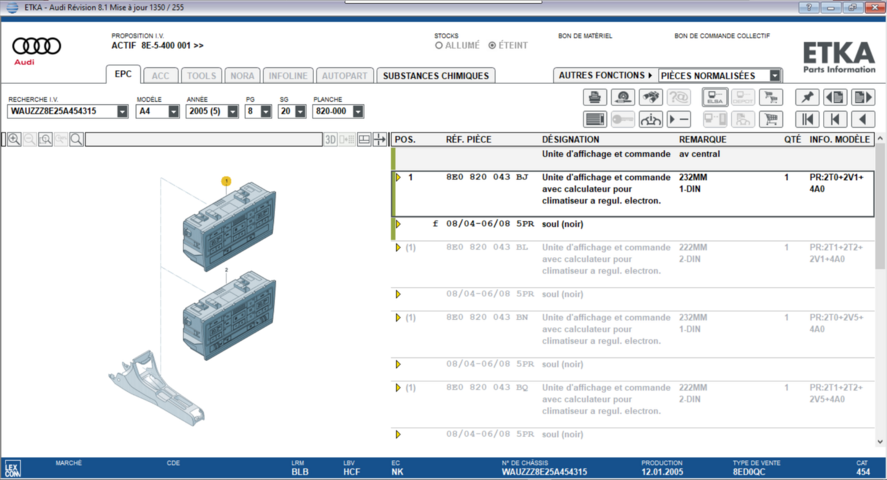

Lors des diag effectués hier j'ai le calculateur J255 qui revient souvent ,je vais voir où ça se situe...Porte ou cabine ,je verrais bien sinon...Regarde la pièce jointe 4270
C'est infernal comme tu pars dans tous les sens... 😂 😂 😂
Le calculateur « J255 », c'est l'unité de commande et d'affichage de climatisation :
est-ce que tu peux vérifier le n°des faisceau s'il te plait ,porte conducteur et passager sur ETKA ?

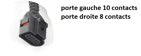

le prix est différent car le câblage de gauche comporte plus de câbles et de broches/alvéoles que celui de droite.

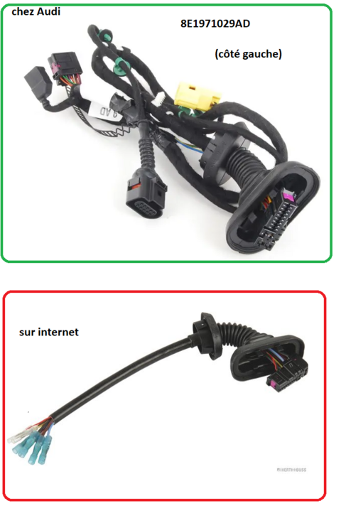

L'explication, c'est que les références originales sont le faisceau complet, les équipementiers ont référencé leur kit de réparation avec la même référence, le kit de réparation n'existant pas avec une référence chez VAG, cela permet de donner de la visibilité sur le kit plutôt que trouver le faisceau complet qui coûte un bras...
carrément !! tu as vu la marge ? 3X le prix !! Hallucinant !
tu compares deux choses totalement différentes: le système pour bricoler sur internet et le câblage nouveau de chez Audi!
si tu utilise le bricolage d'internet (afin de ne pas avoir des pannes dans deux ans), n'utilise pas les connecteurs à sertir rapide. Utilise un fer à souder et de la gaine thermorétractable (et pas de bande plastique adhésive).
Regarde la pièce jointe 4272

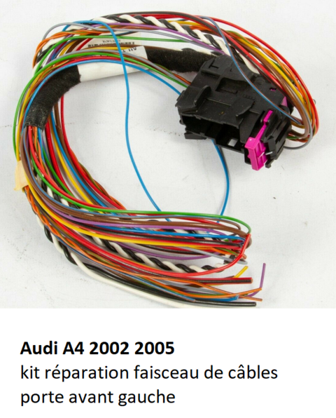

Non, c'est de l'escroquerie. C'est loin de la moitié et c'est pour "bricoler", alors il faut le faire avec grand soin.
Tu peux aussi avoir des kits de réparation chez Audi.
Regarde la pièce jointe 4274
Non, le kit qui est disponible chez Audi (et dont tu donnes la photo), est la partie côté montant, l'autre partie (donc celle dont @Steph33 a besoin), n'est pas disponible sous forme de kit de réparation au sein du groupe VAG.

Pourquoi ne pas utiliser les connecteurs ?...il y en a qui ont essayé ...ils ont eu des problèmes ? (Merci LASPALÈS !!)
oui, ces connecteurs à sertir rapide ne supportent pas bien (dans une porte de voiture qui est un milieu assez difficile) les grandes variations de température (dans une porte en plein soleil, la température peut monter jusqu'à des 90°) et aussi de condensation (surtout dans les régions où l'on sale les routes) et en air marin.
Bon travail et bonne route!
