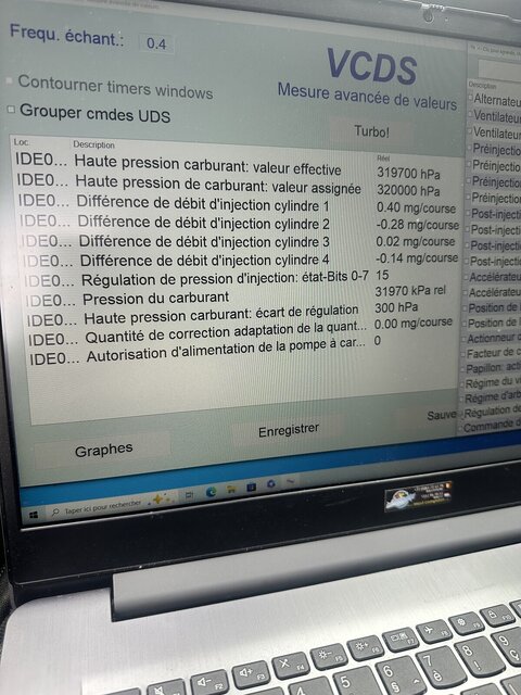

Je joins des photos de l’étiquette d’identification et des captures vcds

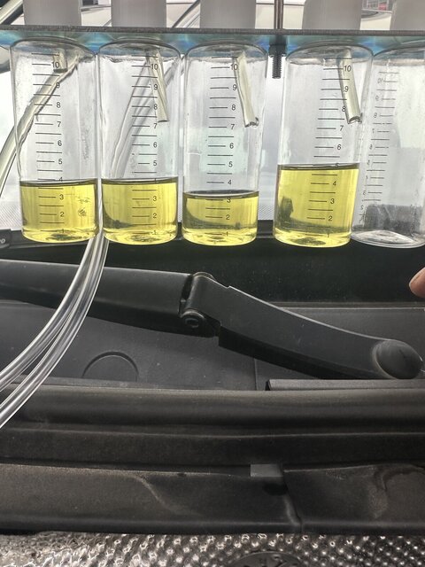

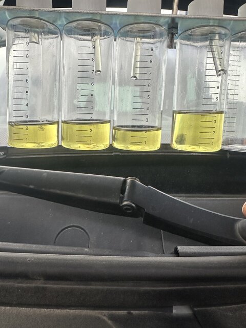

Salut les gars
Voici le test par le retour injecteurs effectué au ralenti +- 3min
En partant de la droite, le troisième qui est un peu plus bas et le quatrième qui est plus haut, mais rien de bien flagrant.
j'aurai dit aussi le troisième plus bas, tu as penser a prendre tes compressions ?
J’ai suivi ce qu’ils disent sur etka…
Bon ok, j'ai bien compris que tu n'est pas prêt pour faire un test au banc de ces injecteurs qui ont pourtant mauvaises réputations afin de voir leur comportement pendant leur différents étages d'injections.
A suivre...
