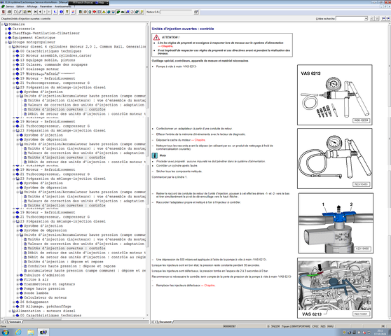

Normalement tu peux tester les injecteurs avec une pompe à dépression, si la dépression se maintien 30 secondes voir plus, on peux considérer qu'il est bon. Il faut tirer à vide environ -05 à 0.7 bar.

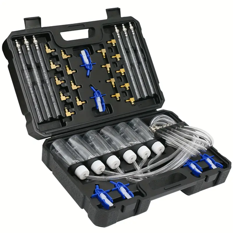

Retour injecteurs et fermeture des injecteurs (Retour de gasoil / Pompe à vide)

Je sais bien, mais ce ne sont que des contrôles préalables qui ne cote rien ou peu, ^toutefois, ces contrôles sont prévus dans la doc technique , ensuite démonter les squatre injecteurs et la pompe HP pour l'emmener chez un dieseliste, pourquoi pas, mais on n'est plus sur la même gamme de prix.
Les retour injecteurs permette de donner un état de santé des injecteurs et de déterminer, l'injecteur incriminant a faible cout.
l'achat de la mallette n'est pas nécessaire, c'est juste un exemple. des bouteilles en plastique font aussi l'affaire, une peux de tuyaux, par contre, les raccords, c'est quand même mieux

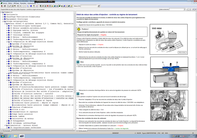

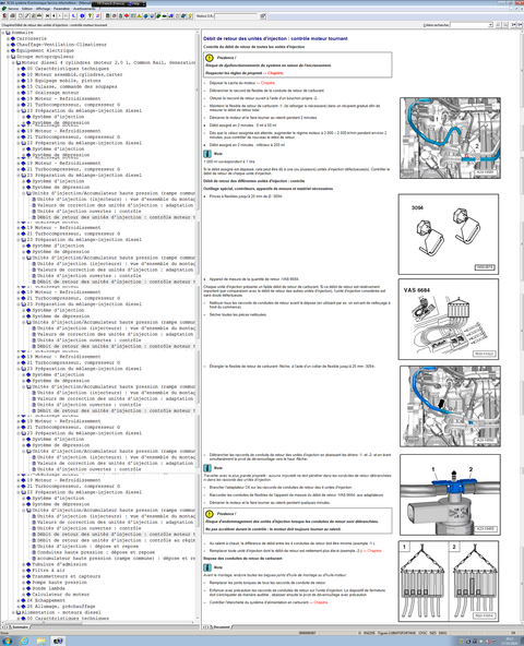

Voilà tu as toute les procédures de contrôle des injecteurs avec pompe à vide et retour injecteurs. 2024-10-17_211346.png2024-10-17_211318.png2024-10-17_211125.png
