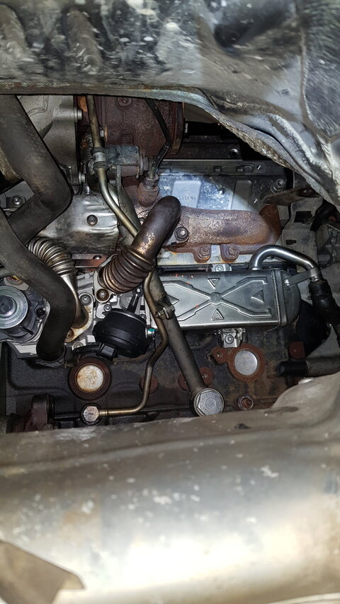

Bonjour a tous et merci pour vos conseils, un grand merci encore à nicolas j'ai remplacer le radiateur EGR et la voiture tourne nickel
😁 il fallait bien que j’y passe 12ans et 293000km sa devait arrivé un jour ;)
