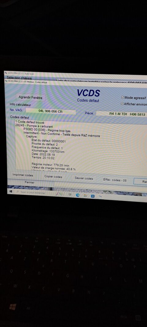

Bonjour à tous suite à un problème sur une golf 7 tdi 115 dsg7 j'avais un souci sur un code défait p0087
Après changement de tous le circuit d injection
J'ai de nouveau un code défaut qui apparaît c'est le code p308d régime trop bas

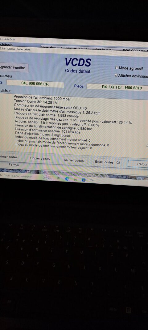

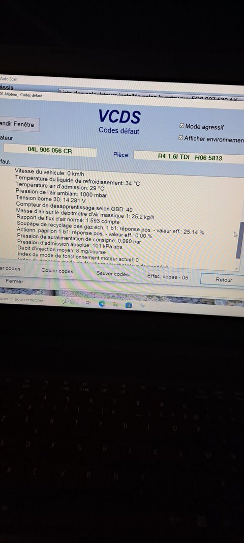

Alors j'ai réussi à avoir le schéma de câblage moteur j'ai tous contrôle débranché le calculateur et tout fin pour contrôle les fils qui ramène à l'injection tout est ok et la je rebranche tout calculateur et la batterie et je démarre et la ma golf propose une régénération de fap du coup je l'ai fait et la je viens de faire 25 km ras
Enfin peut être trouvé le problème merci à xav83 qui me l avait proposé

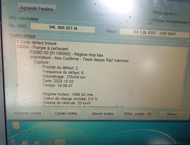

Bonjour svp j'ai le même problème P308D sur une audi a3 CLHA j'ai changé la pompe passe pression mais le problème persiste quelqu'un peut m'aider et merci
