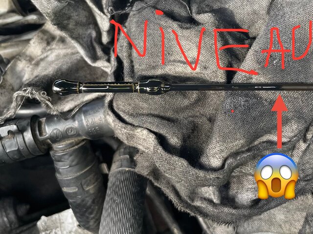

Je me demande l'origine folle de cette calamine....
Peut être une partie de l’explication sur ces photos 🤨
ha oui, quand même, vérifie tes injecteurs, et ta pompe tandem si ton moteur en est équipé.

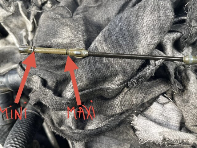

Sinon, pour rester dans le sujet, j’ai dû retirer un peu plus de 2L d’huile pour arriver à un niveau convenable 😳
Parlez-nous du début du problème. Était-ce lent ou soudain? Des autres réparations connexes en même temps?

En ce qui concerne le surplus d'huile, est ce que cette dernière était fluide ? Sentait le gasoil ? avait elle l'air épaisse ? Autre chose qui te semble important de mentionner et que j'aurais oublié ?
Salut ,
ce genre de problème arrive quand les régénérations échouent quand les paramètres ne sont pas réunis ( a cause des petits trajet notamment , température trop basse donc)
Du coup les tentatives de régénérations sont multipliées et le gazole fini par passer dans l'huile...
Il m'est arrivé de vidange 9 litres sur une golf 2.0 tdi...
Il serait quand même bien de vérifier cette carto. et d'etre sur que le fap est bien supprimé.
Merci à tous pour vos avis (y)L’huile à un aspect une fluidité et une odeur tout à fait normale pour une huile de vidange ayant parcouru 20000kms, et j’en ai vu passer des TDI… donc rien ne m’a choqué par rapport à ce que j’ai l’habitude de voir

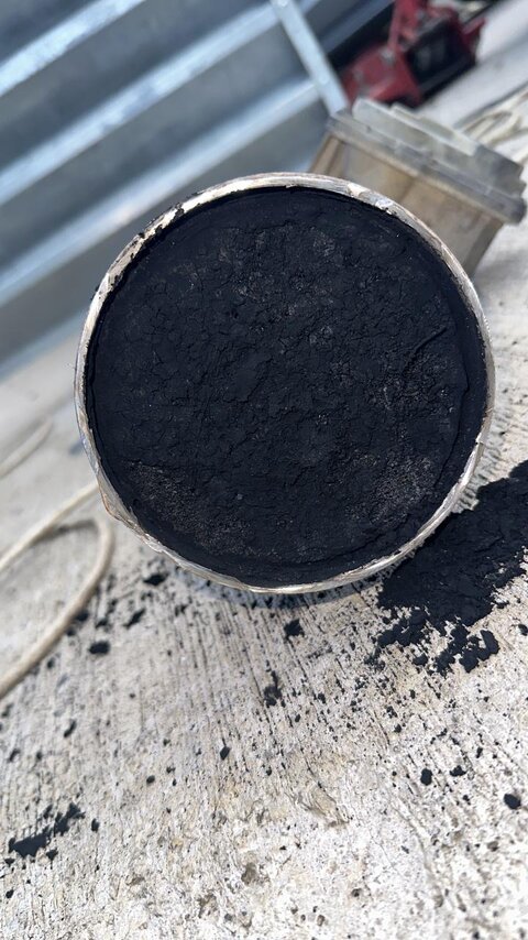

Il roule plusieurs mois ainsi et emmène l’auto dans un autre garage, qui démonte le FAP, et constate que celui-ci n’est pas vidé et complètement obstrué.
Photo ci dessous
9566b4cb-46b4-444c-a746-8af712cf3c4a.jpegLe 2ème garagiste vide le FAP cette fois-ci et fait refaire la carto.
D’après le vendeur l’auto roule mieux, toujours pas très vigoureuse mais il continue à rouler ainsi et sent petit à petit la puissance dégringoler et les fumées noir de plus en plus présentes à l’échappement (c’était en mars dernier) Il la laisse dans un garage pour qu’il regarde, mais après 2 mois le capot n’avais toujours pas été ouvert, alors il récupère la voiture avec un turbo d’occasion dans le coffre (turbo qui devait probablement être remplacé et qui m’a été laissé avec l’auto, il est en effet nickel)

Mon hypothèse, réparation du 1er garage mal faite, juste un DTC off permettant de rouler sans voyant et sans passer en mode dégradé.
Le 2ème garage se casse un peu plus la tête en vidant le FAP et en faisant une carto.
Aucun des 2 garages n’a selon moi démonté l’admission qui a continué à s’encrasser après la première intervention, la 2ème n’a solutionné qu’une partie du problème en se penchant sur l’échappement et non l’admission.
