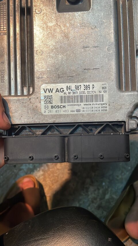

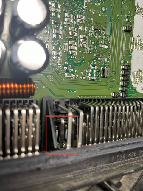

Bien vu ce sont les 3 broches de masse qui ont fait fusible, à ton avis il faut quelle sections de fil, y’a quel amperage qui passe là dedans ?IMG_1762.jpeg
Voici mon ECU
Ça se clone pas avec ktag?
regarde la section de fil sur le faisceau sur les pins correspondant mais avec du 2.5mm tu devrais etre déjà pas mal.
Avant de regarder le clonage , regarde si en réparant les connections il répond au ktag et fais une sauvegarde.
Le clonage devrait pouvoir se faire mais il y a les zones OTP . Il faut que je regarde ca .

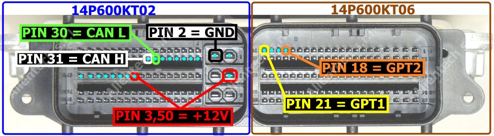

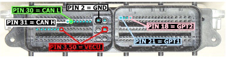

je vais regarder au kess3 le pinout que ca me donne je te confirmerai si c'est les bons branchements.
voila le pinout que le kess3 me donne ,

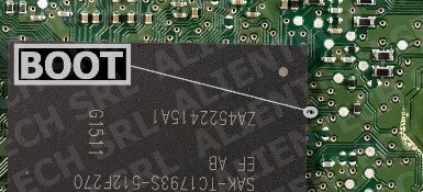

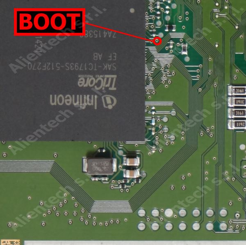

ou soudes tu le fil boot ?
A coté du tricore comme ca ?
Avec un PCM Flash il passe crême le EDC17, et même pour mettre un fichier SGO, avec ODIS, sans soucis.
Avec une pointe de touche, genre multimètre c'est mieux, pas besoin de souder.

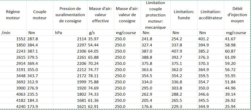

Voici un log pour info, les IQ sont bien bas...
