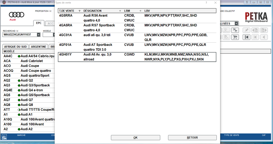

Bonjour DomDom01T5J' récupéré ton VIN chez Luppy et Avec PETKA voici ce que j'obtiens
Bonsoir sp3diafranc77
Vous avez correctement ajouté le fichier txt dans : C:\ProgramData\Digital-Eliteboard\PETKA\USERDATA\FGST
La série est correctement décodée .
