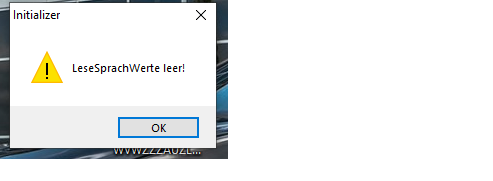

bonjour à tous,
j ai un soucis avec petka, il ne se lance plus,
j ai fais une maj de la base, mais j ai du l arrêter en court de route et fermer le pc, sauf même en supprimant les maj du pc, ca ne marche toujours pas,
avez vous une idée du problème ou une solution, mise a part réinstaller petka,
bieen à vous
Merci @vinadre pour le patch - c'est nickel
Vérifiez si l'un des dossiers Data1, Data2 a été renommé en Data1_$UPD$ ou Data2_$UPD$ ?
Si c'est le cas, restaurez le nom approprié en Data1 ou Data2.
