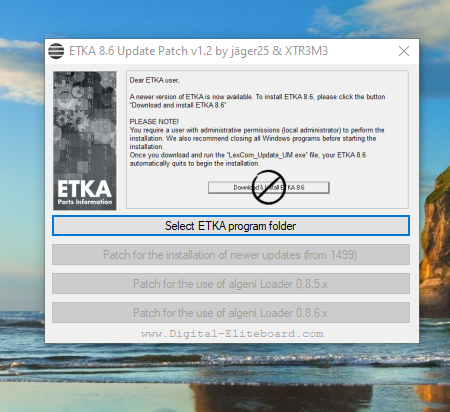

voila la marche a suivre indiqué sur le site
Instructions de correctif :
Le dossier à sélectionner dépend de la version ETKA et/ou de la structure du dossier.
Avec la nouvelle structure des dossiers, il vous suffit de sélectionner un dossier (l'un des deux suivants existe) :
~Laufwerk~:\Programme\LexCom\ETKA
~Laufwerk~:\Programme (X86)\LexCom\ETKA
Avec l'ancienne structure de dossiers, 3 dossiers doivent être sélectionnés pour patcher (le processus de patch doit donc être effectué 3 fois) :
~Laufwerk~:\ETKA\PROG
~Laufwerk~:\ETKA\PROG1
~Laufwerk~:\ETKA\PROG2
Il est également possible de sélectionner le dossier ETKA parent à patcher une seule fois, mais cela prend beaucoup plus de temps car le patch recherche tous les fichiers dans ce dossier (y compris le dossier DATA de plusieurs gigaoctets). Il est donc préférable et plus rapide de sélectionner directement les dossiers PROG individuels et de les patcher les uns après les autres.
La première option de correctif sert uniquement à installer les mises à jour les plus récentes ( > 1499). Le chargeur algeni NE PEUT PAS être utilisé avec cette option. Si le correctif a réussi, ETKA s'affichera en tant que version 8.6. Si ce n'est pas le cas, le correctif n'a pas réussi et le processus a été bloqué par un programme antivirus ou similaire.
La deuxième et la troisième option ne concernent que l'utilisation du chargeur Algeni respectif. Avec cette option, il n'est PAS possible d'installer de nouvelles mises à jour. Le message apparaîtrait toujours qu'une mise à jour vers ETKA 8.6 est nécessaire.
De plus, l'option de patch déjà active sera automatiquement grisée. Ainsi, si le correctif de mise à jour a déjà été appliqué, le bouton sera grisé jusqu'à ce qu'une autre option soit corrigée.
n'oublie pas de désactivé ton antivirus car il y a un faux positif

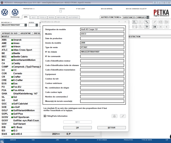

Salut domdom , je suis ok pour la manip c'est juste que sur mon etka 8.1 mes vin marches très bien .
Ca me trouve les bon véhicules avec les bonnes options et bonnes refs .
Pour petka c'est tout le contraire , pas le bon véhicule, pas les bonnes refs ect ect .
Pour exemple (fichier)mon vin est pour une Audi a5 2.7 tdi v6 190cv de 2008 et voila ce que ça me sort.
@+jéjéRegarde la pièce jointe 19151
Le fichier VIN est peut être corrompu car en effet c'est très incomplet.
J'ai télécharger le Patch pour petka.
quelle est le chemin d'axé pour l'installé ?
cordialement
franc77
Pas besoin...on démarre l' exe depuis le bureau et roule...çà se débrouille tout seul !
Moi çà s' est passé comme çà...avec ce lien...
Tu as ETKA et non PETKA.... ! ! Donc installes le BON patch ! 😂
Salut les amis , y aurait il une âme charitable qui pourrait essayer un vin de mes voitures pour savoir si chez vous il donne les bonnes infos ou tout comme chez moi il ne donne rien via Petka 8.5/8.6.
A savoir que sur mon ETKA 8.1 il marche très très bien.
Merci a vous .
@+ jéjé
Je viens de le tester, en effet, pas de choix différencié c'est à dire que tous les choix sont disponibles, une subtilité de codage, voir peut être avec luppy.

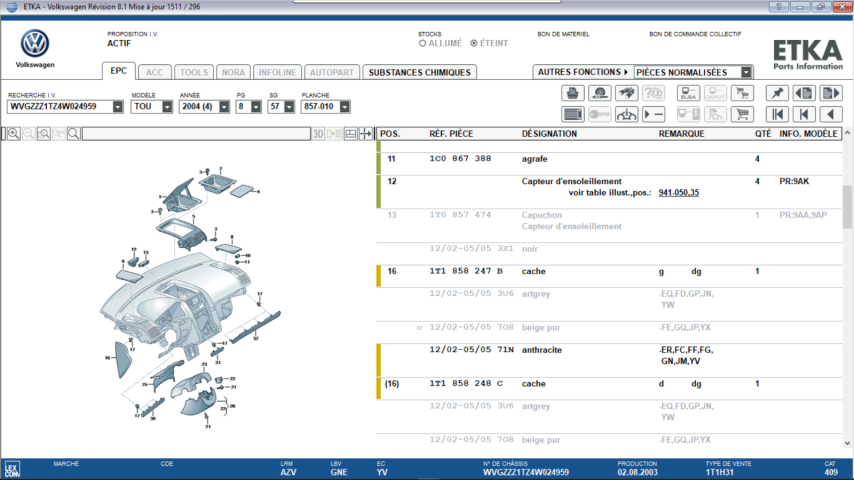

Ah j'avais pas compris, moi j'utilise 8.1 pas PETKA...
Je pensais que ton VIN était vérolé, donc je t'ai mis en pièce jointe celui qui fonctionne de mon côté...
Il raconte quoi ton PETKA ici :
ok, perso je préfère aussi la 8.1 mais je ne peux plus faire les mises a jours depuis lala demande de passer en 8.6
J'ai le patch mais je n'arrive pas a le faire marcher.
@+ jéjé
