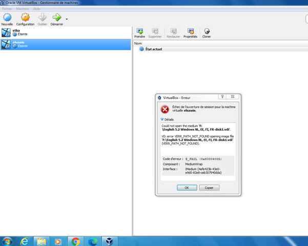

Le disque sur lequel se trouve le fichier VDI de ta MV n'est pas connecté, ou alors il est connecté avec une autre lettre de lecteur que celle utilisée lors de la configuration de la VM (disque F:\).
