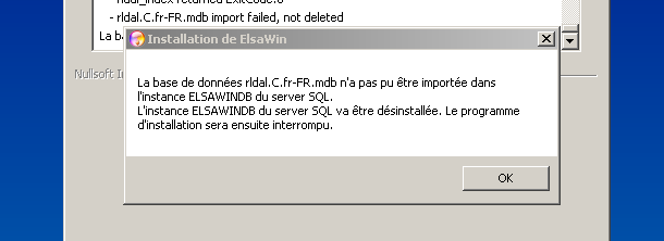

c'est la 4ième fois que je recommence l'installation d'Elsawin en NATIF pour le même problème.
Quelqu'un a déjà eu ce soucis et quel est la solution?
C'est a l'installation de la version 5.00, j'ai commencé par la 4.0, puis BDD Skoda, Séat et VW et 4.0 update et 4.10 et puis 5.0.

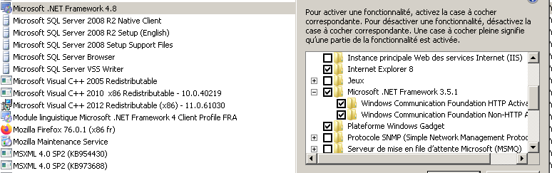

bonjour tu à installer microsoft SQL server 2008 R2 ?
si ta windows 10 pro il faut aller dans
1- panneau de configuration
2 - programme et fonctionnalité
3- regarde sur ta gauche activer ou désaction des fontionnalité windows clique desus
4- regarde dans .NET framework 3.5 (inclut.NET2.0 et 3.0 tu dois avoir activation Http windows et action non http il faut coche les deux

Désolé j'avais oublié de préciser, c'est une installation sur Windows 7, et j'ai Net.framework 4.8.
Et oui j'ai microsoft SQL server 2008 R2 d'installer, il s'installe avec la version 5.0 d'Elsawin.
Alors les 2 activations sont bien cochées:
Mais je n'ai pas net.framework 3.5 d'installer, je n'ai que 4.8, dois-je installer le 3.5?
