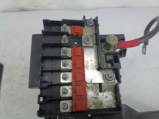

Chez moi on a contrôlé la partie alimentation au niveau des fusibles du compartiment moteur en s'appuyant sur cette vidéo :
On a tout desserré/resserré aucune trace de corrosion (sur la vidéo, l'état est pitoyable...).
Oh, tout en ajoutant au sujet, la vidéo qu'on a regardé, je viens de m’apercevoir qu'il a totalement shunté le fusible d'origine avec une plaque !!!
@thomasp, peux-tu temporairement shunter également le fusible avec n'importe quoi ?
Pas de shunt sur la platine d'origine (la photo suivante trouvée sur internet reflète à peu près l'état de celle de @thomasp) :
Le problème c'est qu'on a regardé la vidéo puis nous sommes retournés dans son compartiment moteur, entre le visionnage et l'intervention, perte de l'information que le gugus avait totalement shunté le fusible...

J'ai shunté le fusible ça change rien. J'ai mesuré la résistivité de la masse 0.000 Ohm
