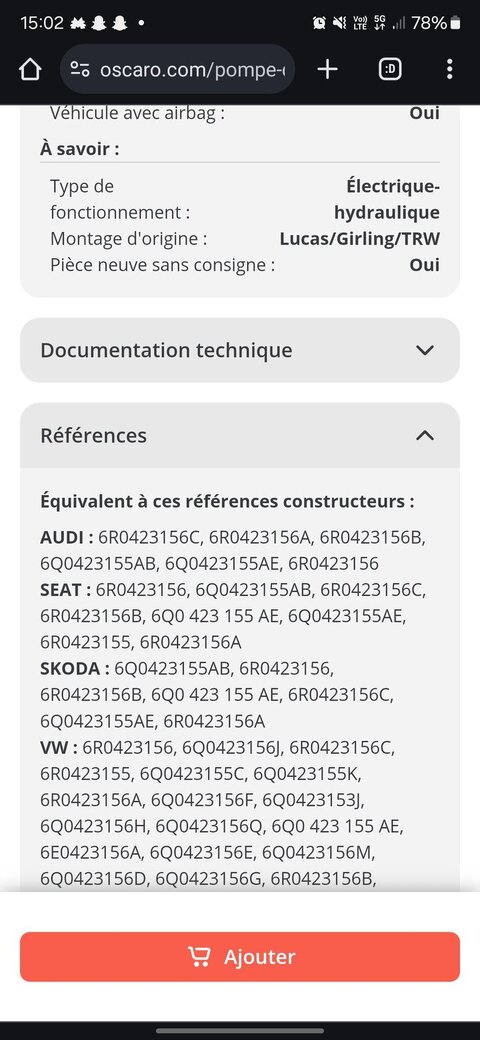

Tu as remplacé donc ta pompe, la neuve est donc une 6R0423156B ?
Oui elle est bien compatible :
