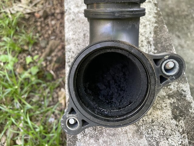

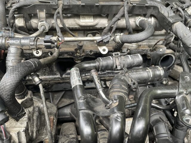

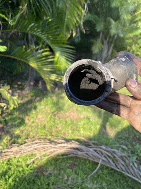

J’ai démonté en grande partie le circuit d’admission et regardez un peu l’etat :eek:

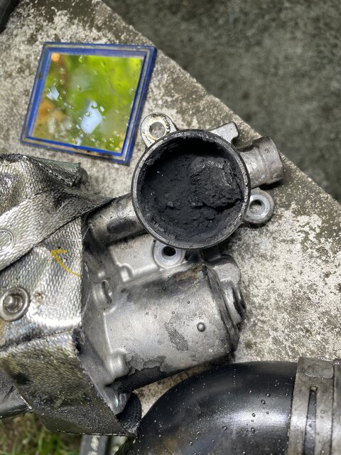

La vanne EGR est pleine de suie…

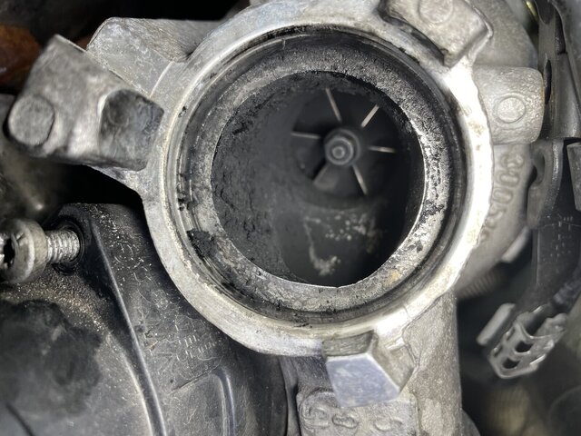

Le turbo côté admission est complètement bouché, impossible de tourner la turbine à la main, j’ai fait un gros coup de propre au nettoyant freins tout en faisant tourner la turbine avec une clé sur l’écrou de 8, elle tourne cette fois-ci librement à l’air comprimé (photo avant nettoyage)
Comment est-ce possible que toute cette suie se retrouve ici alors que la vanne EGR est à priori condamné en position fermée 🤨

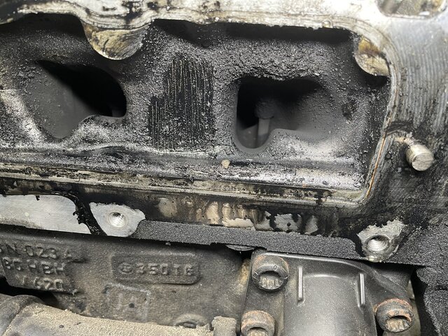

Je doute fort qu’il y ait eu un nettoyage après le défap, je vais m’y remettre en fin de semaine mais je pense que je vais poursuivre le démontage et peut-être même le collecteur d’admission…
Je ne comprends pas non plus pourquoi je n’ai pas de défaut turbo, au moins celui de « pression non atteinte » car à coup sûr il ne tournait pas
Je serais curieux d’avoir votre avis;)
Elle a fait que des petits trajets cette voiture, avec l'EGR active!
Ce qui est étrange, c'est que le turbo soit plein de suie. Il est avant l'EGR sur le circuit d'admission non?
J'avais pas fait gaffe, t'es en Guadeloupe. Faire rouler des diesel sur un réseau routier aussi restreint, c'est pas du tout adapté...
Oui petits trajets le mec est infirmier libéral donc il fait des arrêts très fréquents et de petites distances entre chaque arrêt donc l’egr y va de bon cœur…
Dans le sens de circulation des gaz l’egr est juste avant le turbo, ouverte la vanne balance les gaz recyclés pleins de suie dans le turbo qui envoie à son tour dans l’admission, mais la vanne est sensée être neutralisée…ou alors tout ça date d’avant la neutralisation

La vanne egr a été désactivé en position ouverte je ne vois pas d'explication

Espérons que le turbo n'ait pas de dommages.

C’est le volet de recyclage qui est avant le turbo, mais du coup lorsqu’il est ouvert ce sont des gaz recyclés et donc souillés qui passent côté « froid » du turbo
il eu des symptômes précurseurs ?
Perte de puissance petit à petit d'après le vendeur, ca colle avec un encrassement progressif, je pense que je suis sur la bonne voie
Je ne comprends toujours pas pourquoi je n'ai pas d'erreur de pression de suralimentation, je vais essayer d'extraire la carto pour voir ce qui a été fait car à mon avis on une liste de DTC OFF longue comme le bras :rolleyes:
Ouf, l'état de l'admission. Je pense que certains composants devraient être remplacés. Turbo, EGR, tuyaux.... Si c'est comme ça à l'admission, c'est comment à l'intercooler?....

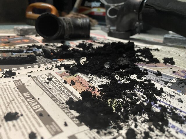

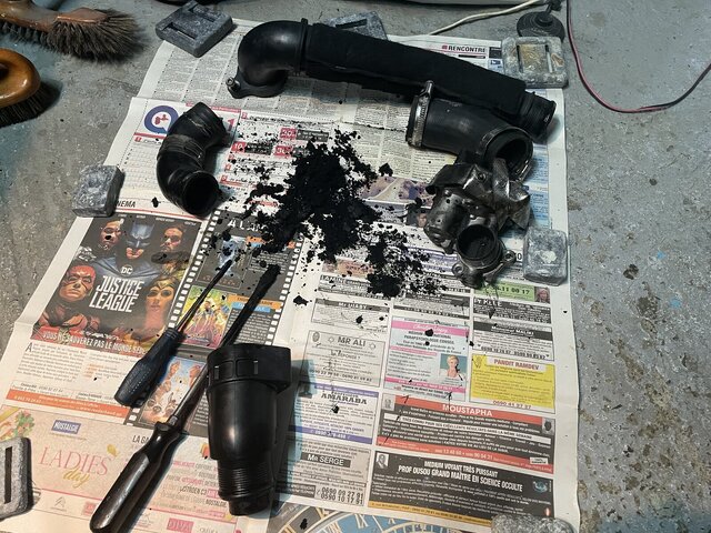

Voilà ce que j’ai sorti des éléments démontés précédemment
Tout a ensuite été nettoyé à l’essence et tout est nickel

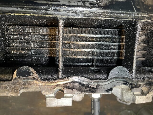

Vu l’état de ces pièces j’ai poursuivi le démontage du bloc échangeur/radiateur d’EGR, il est bien crado aussi surtout à l’entre, la photo c’est côté sortie juste avant la culasse
Je suis en train de le passer aux ultrasons après avoir fait un bain de 2h dans l’essence au préalable
Du coup ça me permet de pouvoir jeter un œil aux soupapes qui sont un peu calaminées mais rien d’anormal pour un moteur de près de 170000kms
Je vais nettoyer mécaniquement ce que je peux et verserai une dose Mecarun pour finir de nettoyer tout ça proprement
