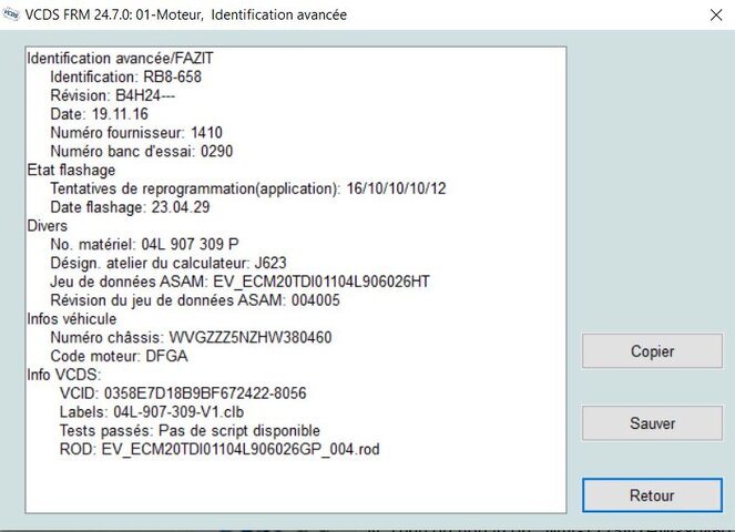

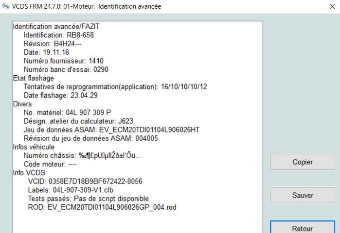

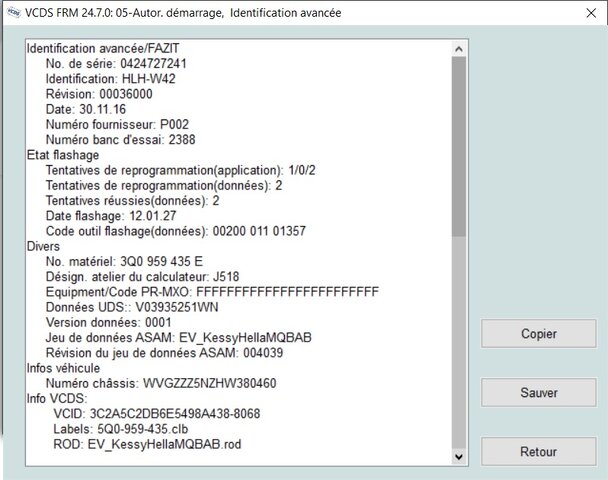

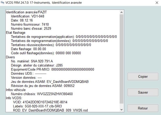

Ton deuxième calculateur est corrompu, pas de trace de N° de série ou de code moteur. Peux tu faire la même chose pour ton porte instrument et anti démarrage ?
Celà peut arriver, mais il aurait fallu le tester avant de faire quoi que ce soit, et notamment au niveau informations du VIN. Pour le reste, c'est bien ce que je pensais, tes informations anti démarrage sont cryptées en partie dans ton porte instrument et ton ECU moteur, sans avoir les deux physiquement, on ne peut savoir quelles sont les données.
