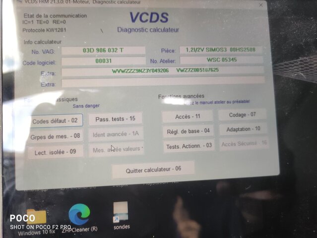

En 1e, je ferai l'alignement (enfin réglage de base du papillon) :
La section 2 devrait fonctionner pour ton véhicule. A faire avec le contact, sans le moteur tournant. Avant toute chose! C'est ça qu'il faut faire elon moi, comme l'a suggéré @MacGUYvert
Ensuite, pour la sonde Lambda, y a les deux solutions en effet. La remplacer, ou effectivement voir ce qu'il en est pour les signaux qu'elle envoie à l'ECU.
Pour cela, il faut aller dans la module Moteur 01, puis dans mesures avancées, si c'est disponible. Dans le petit champ de recherche, taper "lambda", puis faire affichier les valeurs (pas sous forme de graphique). Puis ensuite, il faut démarrer et voir si les valeurs bougent et si elles sont bien dans leur baskettes. Ca permettrait de voir si au moins y a du signal ou du retour d'informations à l'ECU.
Si y a rien du tout, alors remplacer la sonde ou faire le dépannage électrique comme indiqué plus haut. Mais ce sera à décider seulement après avoir vu si y a du retour d'information (donc des valeurs qui bougent ou pas lorsque le moteur tourne).

Concernant les sondes, le bouton des mesures avancées est grisé.

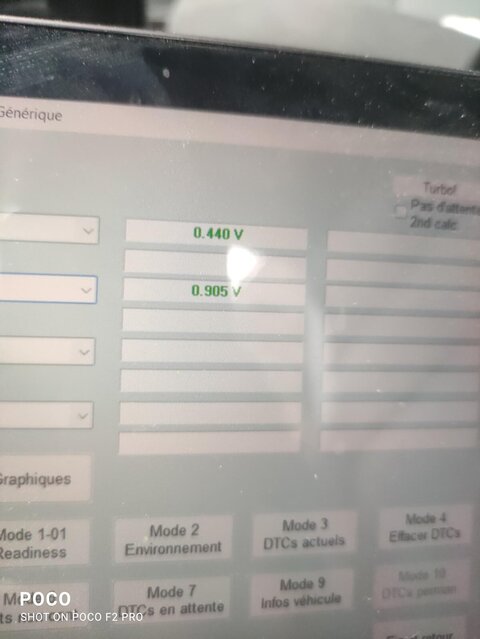

(Les valeurs bougent beaucoup pour la sonde 1 lorsque le moteur est démarré. En revanche, la sonde 2 oscille entre 0435 et 0,440 V. Elle peut monter jusqu'à 0,455 V si j'appuie sur l'accélérateur, mais c'est tout. Les valeurs changent mais très peu. (pour la sonde 2) alors que pour la sonde 1 elle peut aller assez bas comme assez haut (0,700 V et plus).
Les photos sont disponibles ci dessous :/ Du coup je ne sais plus s'il faut changer la sonde ou pas :/

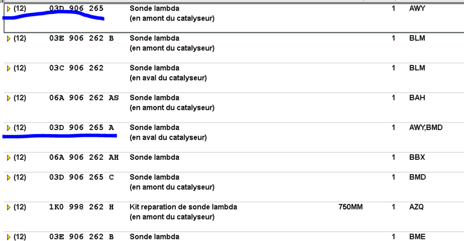

Non, ce ne sont pas les mêmes en général. Sans rentrer dans le technique, l'amont gère l'injection et l'aval contrôle juste que le catalyseur fait son boulot.
En fait je parlais de la sonde dans le lien que j'ai envoyé ; dans le descriptif il y a écrit "adapter le connecteur si nécessaire" et on voit quelques pièces sur les photos. Sinon ce serait génial si je pouvais avoir un retour concernant l'aspect technique des images que je viens d'envoyer. Merci beaucoup

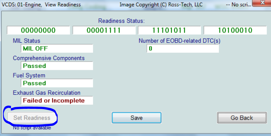

Il est possible que le readiness code doive être généré à nouveau.
Essaie avec la commande que j'ai entourée :
Tu seras guidé dans la nouvelle génération du readiness code.
Si après cette opération c'est toujours fail, ce que je vois :

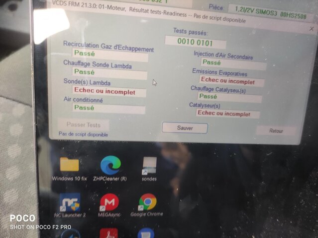

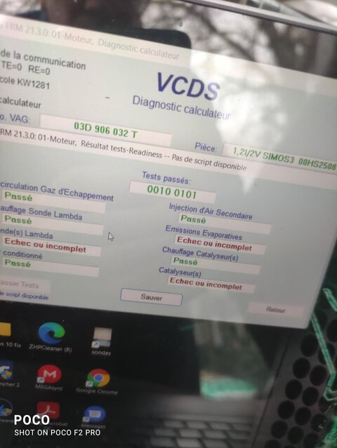

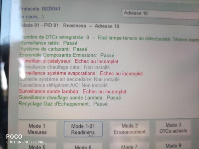

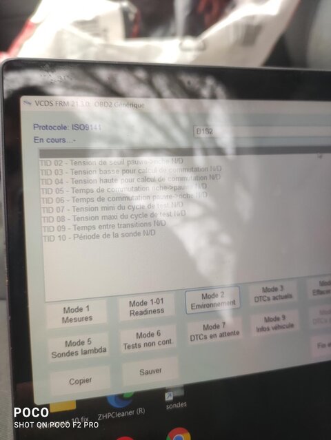

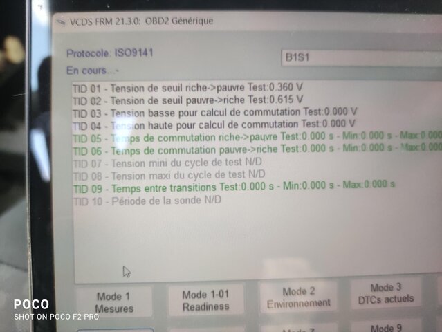

J'aimerai bien essayer :/ . Malheureusement le bouton est grisé donc à partir de là je ne vois pas ce que je veux faire ? Je n'ai pas "set readiness" mais "Passer tests".
Et sur un autre menu, pour la sonde 1 cela semble OK mais pour la sonde 2 j'ai des N/D (même si elle bouge bien sur le graphique.

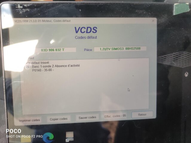

Au départ, j'avais P0171 P0130 et P0134.
Changement des deux sondes ( En 1, c'était une FAE et en 2 une NTK) par 2 Stark.
Codes initiaux ne reviennent plus, changement par P0140 sur la sonde 2.
Changement de cette sonde 2 (stark) aujourd'hui par l'ancienne (la NTK) qui n'était pas en défaut.
Plus aucun code défaut, cette fois la sonde 2 semble bien fonctionner (mais elle s'active plus lentement que la sonde 1) mais des échecs ou incomplet + à coups à l'accélération + pompe à essence qui semble crépiter (même bruit que le feu de cheminée ). J'ai un silencieux fendu aussi + pot catalytique rouillé + durite "pincée" + microtrous dans les durites entrée/arrivée d'essence. Peut-être que l'un des éléments peut être en cause ?

En fait j'aimerai savoir ce que l'on peut essayer de déduire par les images de mon précédent post ?
Il y a donc N/D pour la sonde 2, surveillance sonde/catalyseur / emissions evaporatives qui semblent poser souci alors que le chauffage est bon et que les sondes semblent OK aussi (activité sur les graphiques / valeurs qui bougent de 0,1 à 0,9). Le catalyseur serait à changer ?

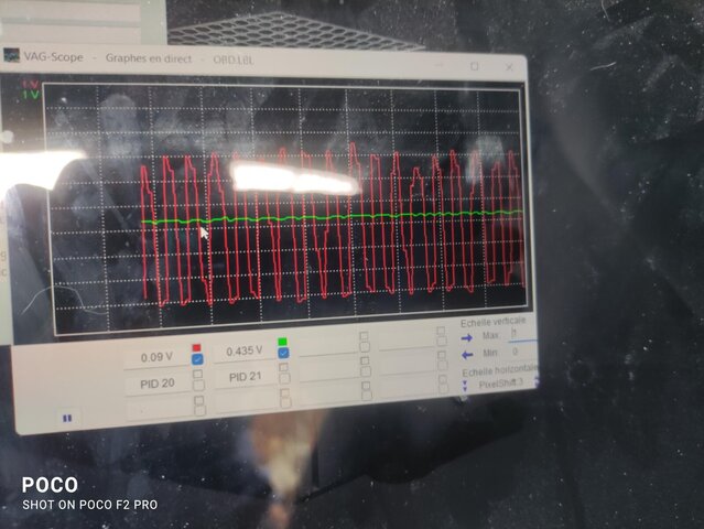

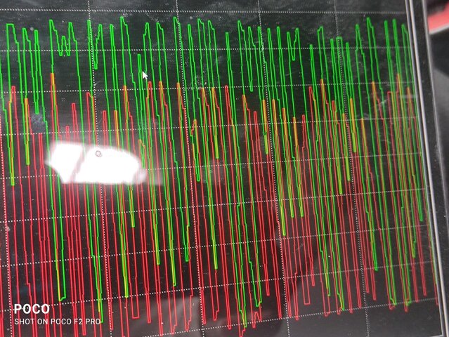

La sonde 2 agit comme la sonde 1, la ligne en vert sur le graphique( sonde 2) suit à peu près la ligne en rouge ( sonde 1). sur internet cela m indique un vieillissement du pot catalytique et qu il faudrait en fait que la sonde tourne plutôt autour des 0,5 V. or actuellement elle semble varier de 0,1 à 0,9...comme la sonde 1. ( je verifierai demain pour avoir les mini et maxi exact. ). est ce que le catalyseur pourrait être la cause du "echec ou incomplet" des sondes ? merci

Par "poser souci" je veux dire que j ai "echec ou incomplet" Par contre la sonde en aval ( la stark) renvoyait un code p0140 avec un signal situé entre0,435 et 0440 V. ( donc meilleur que la sonde fae, qui, elle, n envoie pas de code pour le moment mais qui a un signal proche de la sonde en amont ?).
J'aimerai croire que la sonde neuve est défectueuse mais j ai l impression que ça peut être plus compliqué que ça. Un des garages m avait dit que ma voiture était à 8 alors que l autorisation de "pollution" est censée être à 0,2.

Comme dit précédemment le code est un code qui dit que la sonde n'est pas active, et comme noté plus haut,l il faudrait s'intéresser au faisceau. La sonde neuve est-elle une Bosch?
Si oui, checker absolument le câblage, au moins voir si pas un court-circuit ou un câble abimé (test de continuité).
Si tout est bon de ce côté là, alors le problème de combustion se situe en amont MAIS pour l'instant le codes erreurs mentionnés ne laissent pas penser cela
Le truc, c'est que le code P0140 a disparu. Le garagiste avait aussi vérifié tout le schéma électrique (cablâge = schéma électrique je suppose?).

Je joins le graphique des deux sondes : en vert il me semble que c'est la sonde en aval (la FAE).
Ok donc les sondes ont l'air d'être tout de même actives comme tu l'as expliqué.

Concernant le readiness code, échec et incomplet montre en effet que l'ECU ne passe pas les tests.

Puisque la sonde 1 a passé le test, c'est la sonde 2 qui pose soucis. Donc celle qui surveille la qualité des gaz d'échappement, je me demande de plus en plus si le cata comme tu l'as demandé, ne serait pas fautif.

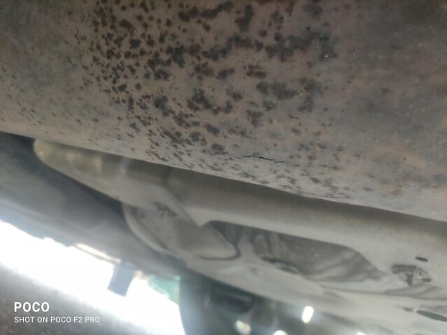

Photo de ce que je crois être le pot catalytique : potcata.jpg

Photo de ce que je crois être le pot catalytique : Regarde la pièce jointe 13633

Par la photo il n'est pas possible de savoir si le pot catalytique est mauvais. Pour le savoir, ou bien checker la Lambda, ce que tu as fait et tu n'as pas de témoin depuis ton reset, donc ça devrait être ok, OU alors aller dans un garage pour checker avec la machine antipoll.
