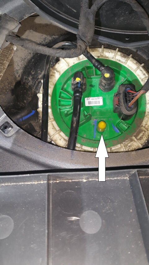

Mais voilà , il y a un "MAIS" tout content j'ai voulu faire le plein, j'ai mis 46 l d'essence en gros 70 euros il me restait encore 1/4 de réservoir mais quand j'ai vu la somme j'ai arrêter de "remplir" le réservoir donc je n'ai pas attendu que le pistolet "coupe" et je suis rentré chez moi ( 3 kilomètres de la pompe) je gare la voiture au garage et je rentre, le lendemain grosse odeur d'essence suivie d'un tache sous la voiture, je regarde la pompe et là, elle était recouverte d'essence
Après recherches je me suis aperçu que mon ancienne pompe avait (ce que je suppose) être le "trop plein" bouché d'origine par le dessous ,plus un petit bouchon jaune sur le dessus (photo) Hors ma nouvelle n'a pas le "trop plein "bouché d'où le débordement !! je l'ai bouché
Ai-je bien fait car je n'ai pas roulé depuis?
D'ou ma question , pour ceux qui on acheté une pompe BP a t-elle le trop plein débouché?
Est-ce normal que se soit "débouché?
Ai -je bien fait de la boucher ?
Merci pour vos réponses !
Helo,hello, personne n'a été dans ce cas là?
Oui tu as bien fait, cela sert justement à éviter le problème que tu as rencontré.
Lorsqu'on pose une nouvelle pièce, il faut dans 99% des cas transférer ce que l'ancienne a en plus que la nouvelle. Le petit bouchon en est un exemple

J'ai remis ce fameux petit "bouchon" jaune sur la nouvelle,mais la pression des gaz dans le réservoir le faisait sauter,j'ai mis un bout de durite avec un collier à la base et une vis et un collier dans sa partie haute, je suis tout de même étonné qu'il y ai autant de pression dans le réservoir malgré qu'il doit y avoir une mise à l'air au niveau du bouchon, non?
LA surpression du réservoir doit aller en direction du canister, tu as peut-être la petite valve bloquée au niveau moteur, celle qui va vers le canister.
Je regrette, mais le problème que tu décris, est assez dangereuse, et à distance, on ne peut tout visualiser.
JE te conseille d'aller en concession, car une surpression dans le réservoir, ou un dégazage inexistant, peut-être très dangereux
Le canister c'est quoi la N80 ? ou la vanne PCV? car j'ai changé les 2 , et y aurait il un témoin au tableau de bord ? ou une info sur le Vcds ? si oui sous quelle appellation ? Et n'y a t-il pas une mise à l'air dans le conduit du réservoir ou sur le bouchon ?
Canister c'est effectivement sur le circuit de la N80, donc si elle est neuve tant mieux.
Oui, normalement tu as un témoin au tablau de bord mais, je dis bien mais, il se peut que tu n'aies pas de témoin, et tout de même une surpression.
Il y a une mise à l'air au niveau du moteur, donc on utilise la dépression moteur pour ventiler donc le réservoir, et le bouchon du réservoir, et tout de même pas mal étanche, car autrement toute la ***** irait dans le réservoir par le haut du réservoir (pluie etc...)
Je me répète, difficile de diagnostiquer à distance, mais ce que je vois ou lis, c'est que tu as le petit bouchon jaune qui saute, ce quii n'était pas le cas avant.
Va en concession, faire vérifier, je suis même pas sûr que ta pompe soit une bonne pompe, j'imagine que tu t'es assurée de sa compatibilité avec ta voiture.
Etant donné qu'il y a des risques de surpression, alors vaut mieux aller faire vérifier.
C'est comme le travail sur airbag, c'est vraiment très délicat de conseiller quelqu'un, à distance. C'est pas à prendre à la légère.
Là, je vois que y a un éventuel danger, suite au fait que ton bouchon jaune saute.
Donc mon conseil est d'aller faire vérifier ton montage.
Dans le groupe moteur u VCDS, si tu vas dans les tests de sortie (ou output tests), alors oui, tu peux checker que ta N80 claque bien. Mais ça ne veut pas dire que quelque chose ne va pas.
