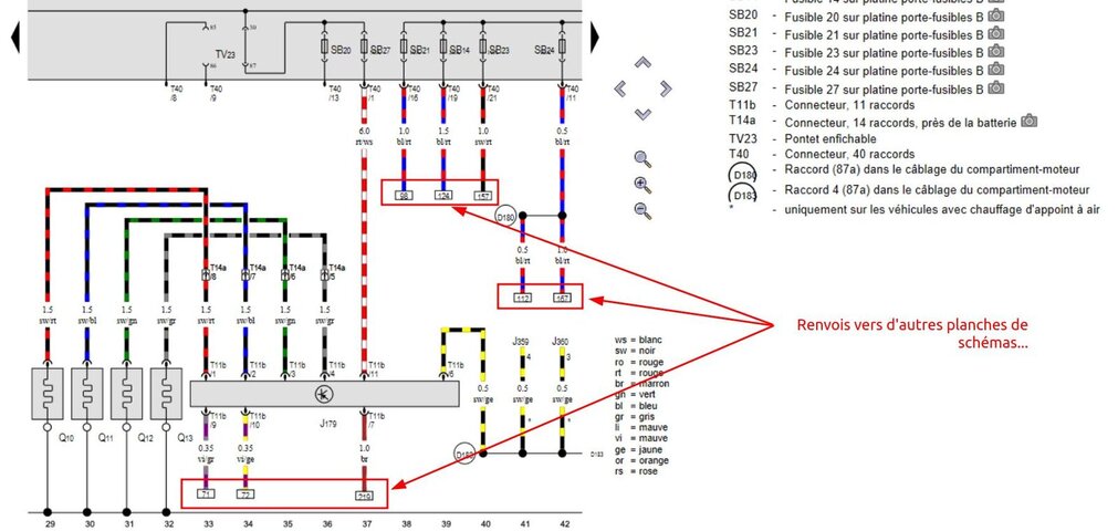

32 = Masse
T14a = Connecteur de liaison
Q13 = Bougie préchauffage
Le tout en ohmmètre pour le test, si résistance présente bougie OK, si nul ou infinie, bougies HS mais je conseille de changer les 4 en même temps.
La ligne en bas (ou tu vois le 32) c'est toujours la masse, les numéros sous cette ligne, sont des renvois à une autre planche du schéma :
Lorsqu'il y a un renvoi vers une autre planche, c'est indiqué sous cette forme :
Dans ton cas, il n'y a pas de renvois, juste un des câbles de bougie de préchauffage qui est une masse, l'autre qui est relié via un connecteur de raccordement intermédiaire (T14a) au J179 qui fourni le + batterie via un relais temporisé, interne à lui-même...
Voir pièces jointes...

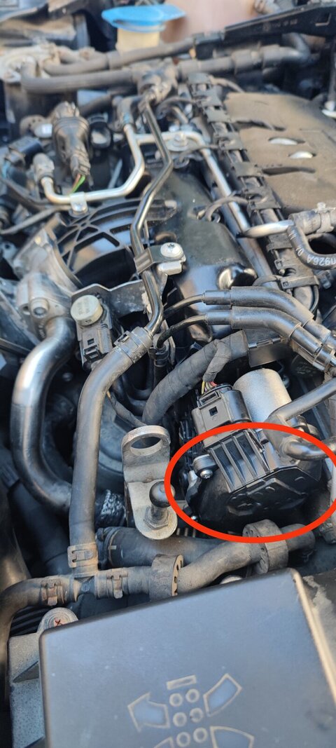

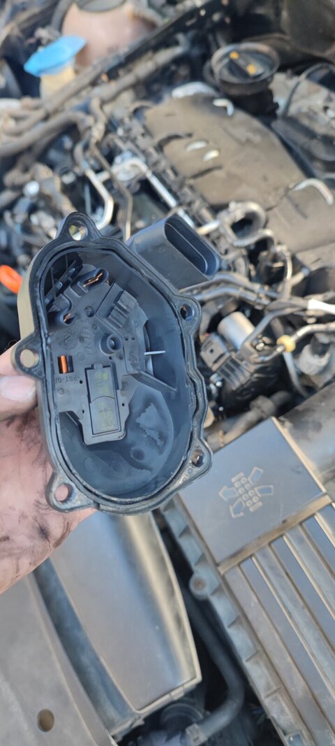

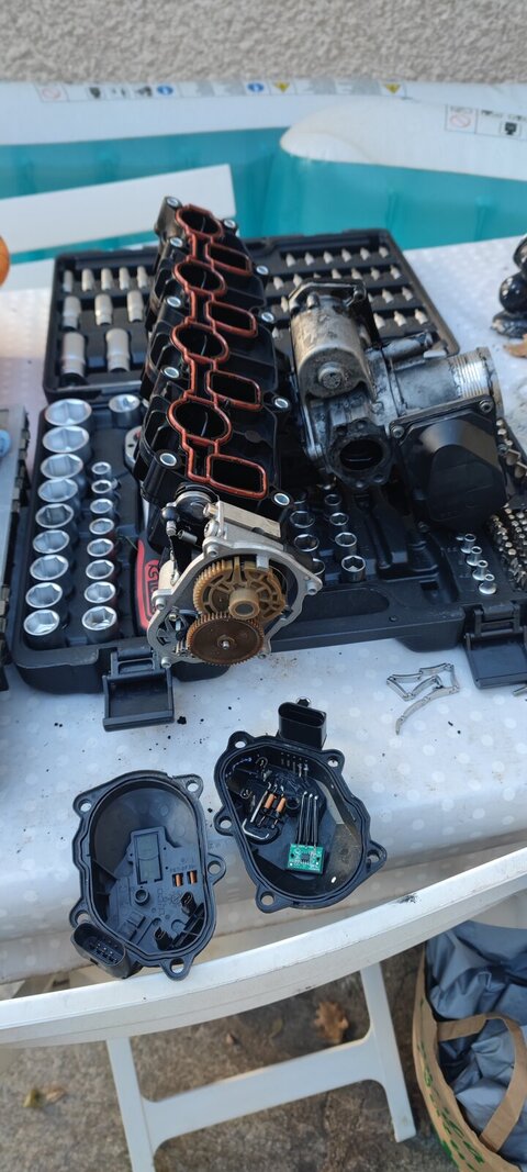

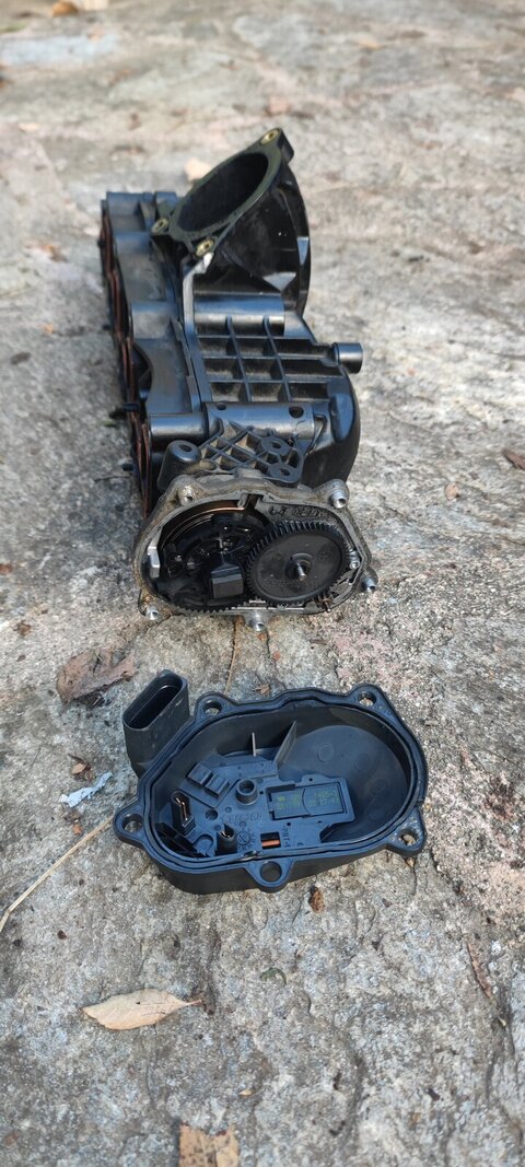

Une idée me donne envie d'essayer pour supprimer définitivement les codes p2004 et P2006.
Dites moi ce que vous en pensez.
Je prends ce boîtier d'origine qui était sur mon ancien collecteur d'admission et je le mets sur le neuf.
Qu'en pensez vous?
Ça n'a pas l'air d'être le même mais bon je vais essayer quand même :🤞🤞
