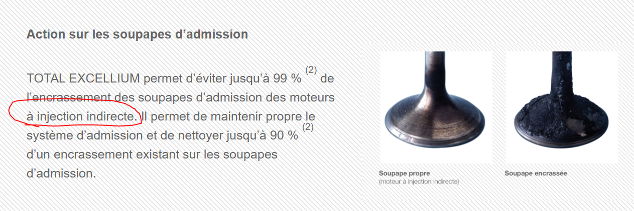

Je te rassure, c'est le cas depuis le tout début (BP Ultimate 98)
Bon bah alors nickel ! t'as de la chance de bénéficier de l'injection indirecte, tes soupapes doivent être nickel, pas de chance pour moi sur mon TSI 122 ( injection directe uniquement ).

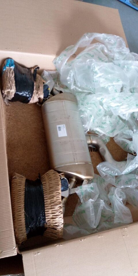

Rarissime trouvaille, j'ai pu faire trouver un échappement Akrapovic pour cette Golf, qui n'est PAS LIVRE par VW eux-mêmes, car mon véhicule n'en n'est pas équipé d'usine. Une trouvaille extrêmement rare.
A voir les différents forums et la peine que j'ai eue à le trouver, je peux vous dire que je suis très heureux :)
Voici pour le rendu ;) :

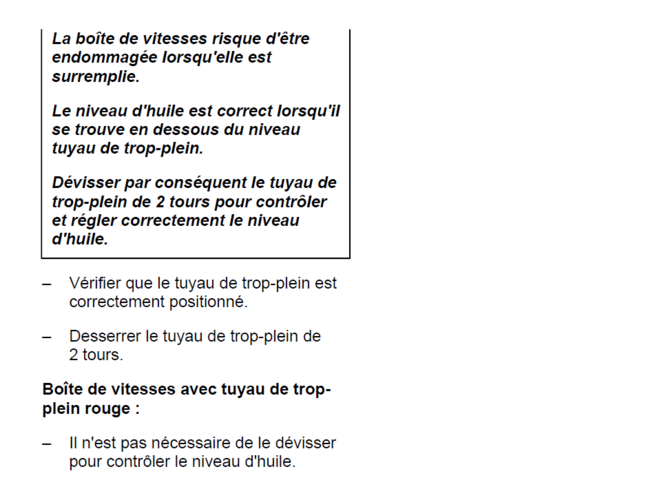

Vidange DSG effectuée ce matin, cela prend tout de même un peu de temps. Petite note pour ceux qui ont des GTI ou R phase 2 :
- Si votre tube de trop plein est beige/blanc, VOUS DEVEZ dévisser ce dernier lors du check du niveau d'huile, moteur TOURNANT.
- Si votre tuyau de trop plein est rouge, vous ne DEVEZ pas dévisser ce tuyau de trop plein, et le laisser vissé à fond.
Autrement rien de bien particulier. Simple note importante, je le répète ;) :

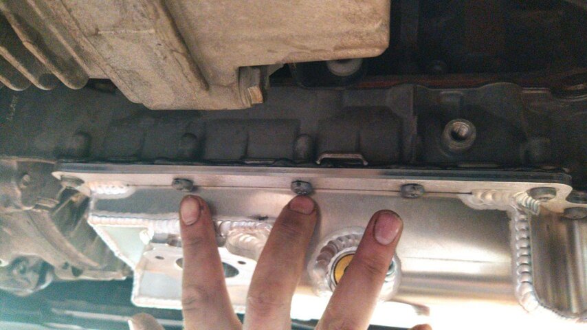

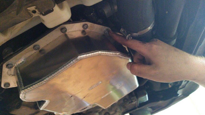

2) Pour le carter d'huile, c'était une autre histoire pour la repose. Vendu comme Plug&Play, je me suis vite rendu compte que ce n'était pas le cas. Il est néanmoins, très bien construit, les petites portes sont de bonnes factures et s'ouvre très facilement. Les soudures sont extrêmement propres, j'étais à vrai dire très supris de la qualité de manufacture et de la fabrication. Il est bien pensé, car la porte à l'arrière du carter a deux petites ouvertures, très fines, qui laissent passer l'huile par exemple, pour la vidange. Donc bien pensé, mais qui protègent le moteur quand même en cas d'accélérations fortes, malgré les toutes petites ouvertures. Simplement, l'huile prendra un peu plus de temps à vidanger.
Quelques autres choses :
a) Suite au fait que ses cotes ne sont pas parfaitement les mêmes que l'original, il faut retirer le déflecteur d'huile d'origine. Ce carter en ayant un à lui (voir photo, je m'expime peut-être mal). Voici la fiche produit, vous pourrez voir les photos :
b) Un joint d'origine ne passe plus, car il est trop épais, il faut donc poser un joint liquide résistant à l'huile, VW en fourni un pour les voitures qui n'ont pas de joints caoutchouc. Prenez une pâte officielle, c'est un gage de sécurité.
c) Puisqu'il est plus épais, les vis d'origine sont ok, sauf pour 3 d'entres-elles. Cela vient du fait que le carter n'est pas parfaitement plat, que que son épaisseur varie un peu par endroit, en effet une petite pente direction crépine d'aspiration est présente. Voyez sur les photos. Cela dit, il suffit de rajouter quelques rondelles sur les vis qui sont un peu courtes. Naturellement, le couple est de 6Nm + 45°, donc vis à remplacer (!) lors de la nouvelle pose.
Voici :
Vous voyez que quelques vis on des rondelles, d'autres non.
d) Enfin, sa contenance en huile est bien (!) plus élevée. Ce qui pour moi, n'est pas tant un point gênant. En général une vidange normale demande 6litres, enfin, 5.7l.
Ici, pour être à niveau, j'ai du ajouter 8litres. Ce qui me donne un niveau parfait. Il y a donc environ 2litres de plus. Attention, puisqu'il y a eu dépose du carter, on voit bien qu'il y a pas toute l'huile qui s'écoule. Il devait rester 2dl, donc cela fait un delta de 1.8l de plus au final. Mais bref, pas plus mal, faut juste penser à acheter plus d'huile.
e) Ce carter bénéficie d'une vis de vidange magnétique, donc tiptop quand on vidange. Néanmoins... Bah je n'ai pu mettre aucun de mes embouts dedans hexagonaux. Je suis maintenant convaincu que c'est de l'impérial, j'ai donc commandé des douilles aux normes impériales...

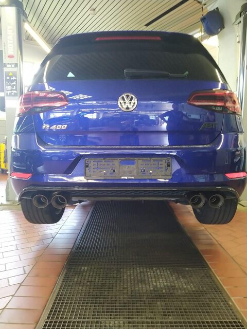

3) Pour l'échappement, la pose s'est effectuée sans soucis. C'était parfait. Vu que c'est une pièce d'origine à la base, il faut dire que le contraire m'aurait étonné. Voici le résultat :
Le bruit est démentiel. Avec les clapets fermés, vous avez un véhicule calme et onctueux. Avec les clapets ouverts, en roulage normal, ce n'est pas plus fort, le bruit est un peu plus rauque, mais pas en terme de volume. Le gros avantage de cet échappement, sont les pétarades que ça envoie au rétrogradage! Et au passage de vitesse à pleine charge. Personnellement je recherchais les petites pétarades vers les 2800tr/min, je ne vais jamais plus haut.
A savoir que je conduis jamais sport, et toujours très calmement, mais lorsqu'on rétrograde vers les 2800tr/min, ça pétarade, c'est génial!
