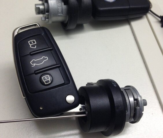

J'ai essayé de démonter ce barillet en mettant une tige dedans (trombonne) et en tournant la clé, mais je pense que la clé ne tourne pas assez pour le déverouiller.

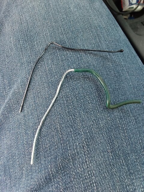

Le plus chiant dans l'histoire ça a donc été de sortir le barillet avec le fil de fer (j'ai utilisé une pince à cheveux plate : ) et l'idée c'est de l'enfoncer, puis de tourner comme si on vissait / dévissait. A un moment, cela s'enfonce franchement, et on est bon!
Voici la version "plus" officielle. La tige en métal utilisée et de 2 mm.

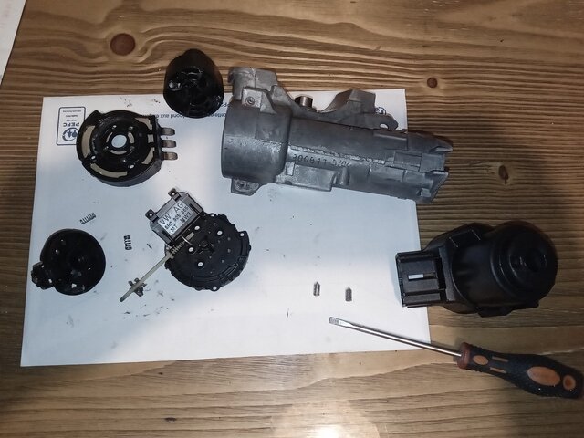

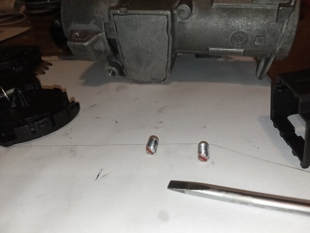

D'ailleurs, on peut la démonter facilement avec 2 petites vis cachées sous les marques rouges (cire)?
pour ma part, une fois enlevées, j'ai bien identifié le blocage, qui variait en fonction de l'inclinaison que je donnais à la pièce.

En pièces jointes : mes "outils" pour virer le barillet. Ca devient facile quand n comprend qu'il faut réaliser des mouvemetn de rotation "vissage/devissage" avec la tige.
mon éclaté et les 2 petites vis à enlever.
Je précise également que je n'ai pas eu à démonter le volant ni l'airbag pour accéder à l'ensemble, mais j'ai du sacrifier un petit ergot de plastique qui permet de fixer le bloc plastique sous le volant. L'ensemble tient malgré tout sans problème.
