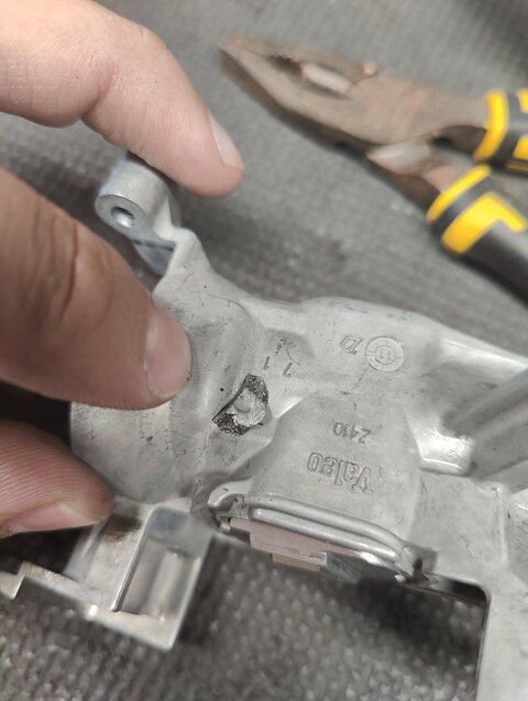

J'ai enfin réussi après avoir démonté le Neiman complètement. J'ai tout remonter et étrangement. J'avais plus de place, enfin j'avais l'impression pour rentrer le barillet. J'ai trouvé un petit morceau de métal, sûrement du barillet. Une fois le nouveau barillet en place, lorsque je tourne la clé, et bien ça force comme avant...
Si ca force, pas normal, vu la pièce est changée au niveau de la liaison barillet > neiman, tu as bien replacé la pièce plastique avec les ergots vers le haut, et fais un test de chaque élément individuel, c'est à dire, le côté neiman -Normalement changé et neuf donc pas de soucis- et le côté barillet neiman, également. De cette façon tu sauras lequel des deux délire, ou coince, tu as peut être un morceau qui coince quelque part.
Je précise que je n'ai pas changé le Neiman. Je suis sûr que le problème ne vient pas du barillet. Oui la pièce en plastique les deux ergots vers le haut. Mais franchement je ne vois pas d'où peut venir le problème.
C'est possible de monter le barillet dans le mauvais sens ?! Merci....

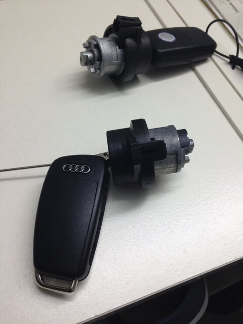

Une petite vidéo pour t'aider, il faut avec un trombone que tu auras déplié, en faisant coïncider l'encoche de la partie métallique et le point de la partie plastique, faire jouer le trombone jusqu'à ce que la partie baillet sorte d'elle même.
Petit vidéo pour t'aider >

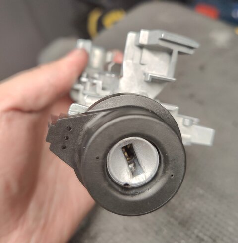

Oui il est possible de mal le monter, je te conseille d’aller chez VW avec ton neiman complet voir s’il ils arrivent à sortir le barillet et le mettre dans la bonne place, mais ce n’est pas sûr que ça fonctionne.
Bon courage
Fred
Il faut que le support du barillet soit dans la bonne position pour que le barillet puisse ce positionner correctement à l'intérieur et à voir comment tu as extrait le barillet...
Si cela ne va pas commande le porte barillet.
Heureusement que tu ne l'as pas déjà remonté B-)

Comment sortir uniquement le barillet sur golf 6 avec la tige en métal de 2 mm si la clé ne tourne pas? Car apparemment il faut tourner la clé et insérer la tige en métal pour pouvoir sortir le barillet.
Salut relire ma première réponse stp sur le lien ci dessus. Je te conseil de continuer la discussion sur un seul post B-)
Commence déjà par te procurer la tige en métal de 2 mm
Ensuite à force de patience et de doigté, tu devrais réussir à faire tourner la clé et à insérer la tige métallique.
Si tu n'y arrives vraiment pas, tu devras alors démonter et remplacer l'ensemble support barillet et barillet.

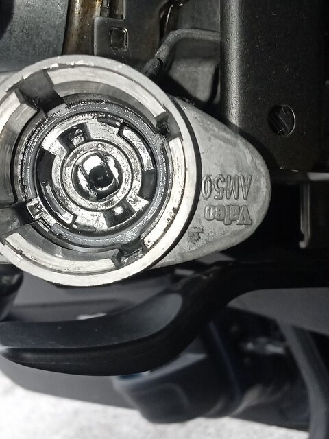

j'ai le même problème : la clé rentre, met le contact, mais je n'arrive pas à aller au bout pour lancer le moteur.
Le truc c'est que j'aimerais quand même rappatrier la voiture à la maison pour m'en occuper.
J'envisage de démonter le barillet comme c'est expliqué dans les tutos.
Question 1 : une fois que cela sera fait, me sera-t-il possibler de démarrer la voiture.
Question 2 : si je n'y arrive pas, j'appelerai l'assurance (assistance 0km donc pas de soucis. Le dépanneur sera-t-il en mesure de démarrer la voiture pour que je puisse la ramener?
Bon, j'ai un bout de réponse :
- j'ai réussi à enlever le barillet (après avoir tourné la clé de façon à faire coincider le trou avec un petit repère dans le plastique du transpondeur) il faut bien introduire le fil de fer et le faire tourner en même temps, inutile de forcer)
- j'ai ensuite réussi à démarrer avec un tounevis, (précions importantes rajoutées : en forçant sur le neiman). Ma clé tourne bien dans le barillet, donc celui-ci barrilet est bon, c'est le reste du neiman qui déconne.
Vaut-il mieux que j'en achète un d'occation (risqué?), neuf ches VW (cher?), ou de l'adaptable ( TOPRAN 119 667 serrure de direction pour SEAT ŠKODA VW-) IMG_20250207_160501.jpg
