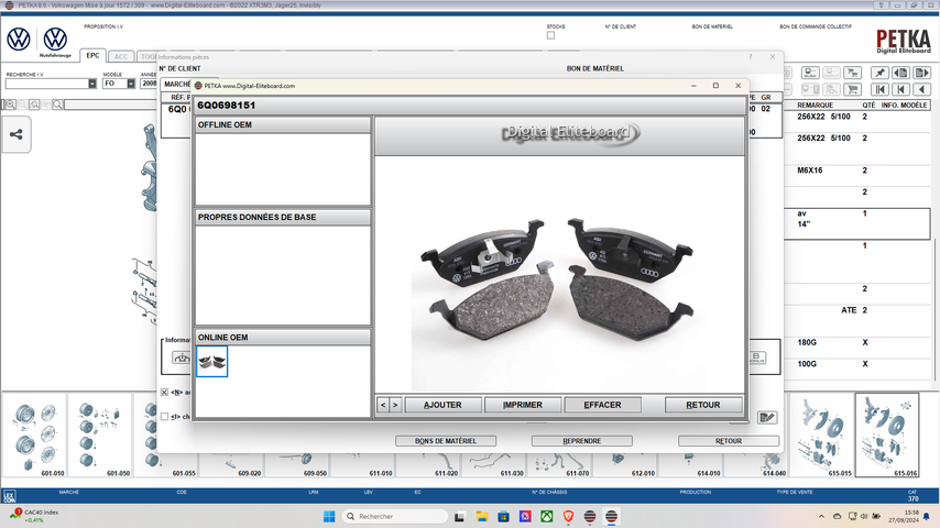

Frein à disque à l'avant sans indicateur d'usure et frein à tambour à l'arrière...

  • Frein à disque à l'avant sans indicateur d'usure et frein à tambour à l'arrière...
