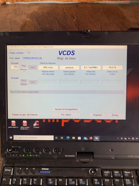

Calage de pompe dynamique vérifié et OK sur VCDS

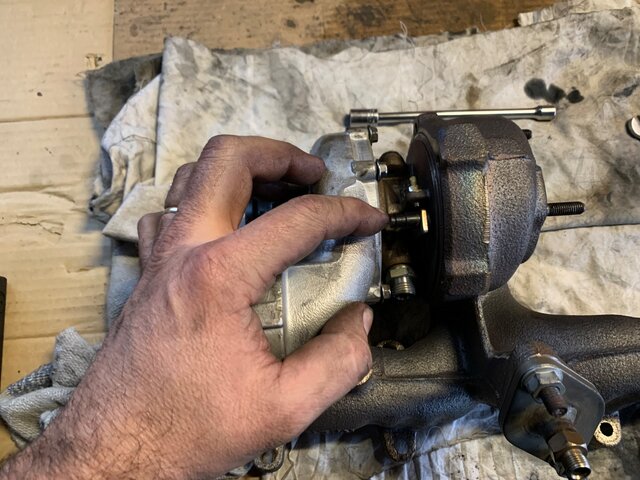

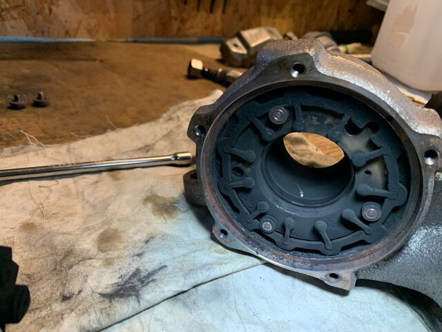

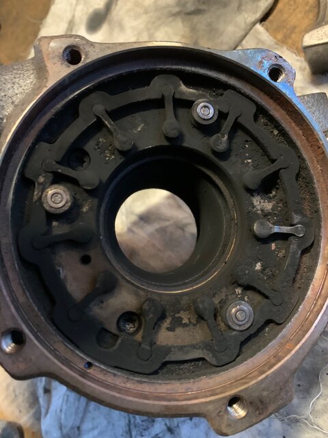

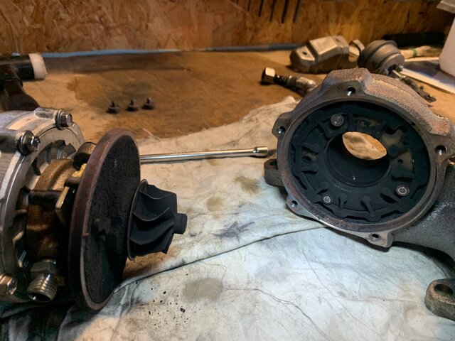

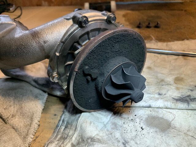

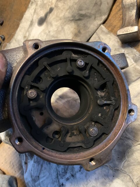

Effectivement je pense à la géométrie variable.
Mets deux interrogations sont sur cette présence de gasoil (imbrûlé) au ralentit et le non retour de mes injecteurs.
Je n’arrive pas à y trouver une relation.
Faire la dépression de la wastegate, et regarder si au cours du processus, un point dur est présent.
Bonsoir
Merci Lionelcorbie80

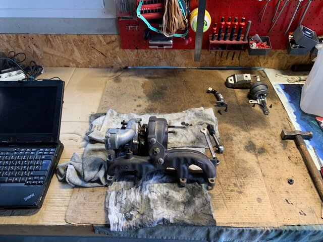

Effectivement test dépression fait = étanchement OK
Prochaine étape = dépose turbo plus le choix.
Je vous ferais un retour a la suite de cette opération.
