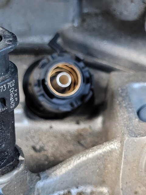

En allant sur ETKA, il m'affiche plusieurs marques possible.
Sauf que je voudrais monter la même marque que l'original.
Y a t-il un moyen fiable sans démonter, d'avoir la marque montée actuellement.

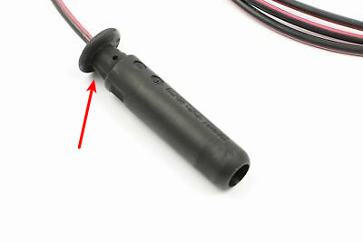

Pour déclipser les connecteurs qui sont sur les bougies, c'est des fois pas très accessible.
Pour circonvenir à la problématique, tu utilises un bout de ficelle (j'ai utilisé de la frette en nylon) et tu fais un nœud dans la gorge du connecteur.
Comme ça tu peux tirer bien dans l'axe à pleine force.
PS : Cette astuce n'est pas de moi, mais je suis incapable de retrouver où j'avais vu ça...
J'avoue que c'est une excellente idée et en plus t'es quasi sûr de tirer bien droit alors qu'avec la pince on aurait tendance à s'incliner.
