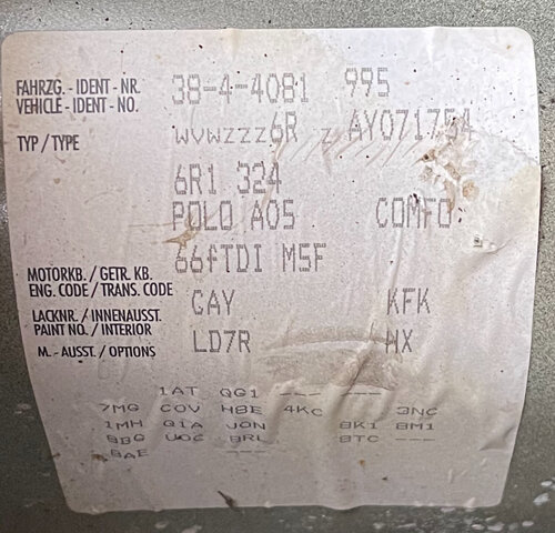

Pour identifier ton véhicule formellement une photo de ton étiquette de coffre, dans le puit de la roue de secours, ou dans le carnet d'entretien, après on peut voir, si rien de tout celà, tu seras contraint de passer le site russe rutracker.ru, pour la démarche voir les mutliples post de l'ami @BigBob;
Et la ref du module confort qui est actuellement monté

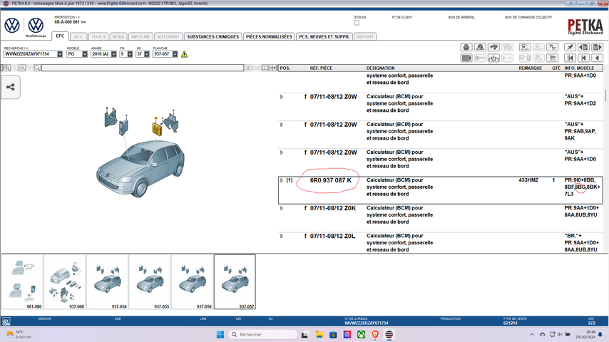

Voici la référence qui convient à ton véhicule, à droite ce que j'ai entouré en rouge, c'est le code primaire de ton véhicule qui est compatible avec ton système confort, regarde ton étiquette de coffre il est dessus, et normalement avec VCDS il faut interroger ton module pour savoir quelles options ressorte en Z quelque chose.
Tu as également un module en 315 MHZ, pour le même code PR il faut voir avec une interrogation VCDS pour déterminer celui qui te correspond exactement, via le code en Z quelque chose.

D'après la ref que tu m'indiques, je serais en possession du bon module confort (à une lettre prêt)
tu m'indiques la ref : 6R0937087K
le mien : 6R0937087B

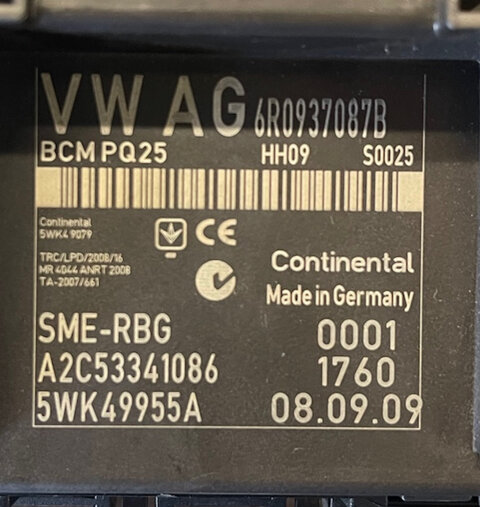

je n'ai toujours pas trouvé quelqu'un qui aurait vcds dans mon entourage, par contre en fouillant un peu avec le diag Foxwell j'ai pu avoir plus d'info sur l'ECU :
-N° VAG : 6R0937087B
Software version : 0025
WSC : 59161
Hardware Version : H09
ECU protocol : KWP2000CAN2.0
