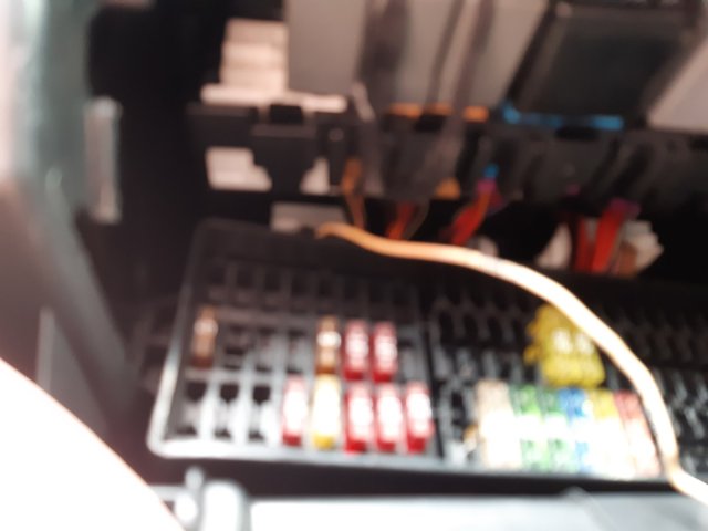

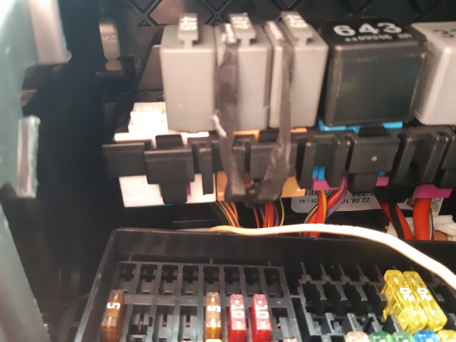

salut,
A part un fil qui n'est pas d'origine et qui passe en travers de la boite à fusible je vois rien d'autre.
Il faudrait commencer par régler les défaut de gestion moteur afin de pouvoir faire refonctionner le régulateur de vitesse.
la dernière x les défauts avaient il été effacé ? si oui refaire un scan actuel.
Si non les effacer et voir ceux qui réapparaissent directement ou après qq jours
