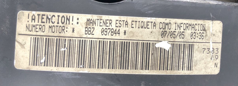

Déjà, voilà l'étiquette du moteur (sous réserve que la pièce en plastique sur laquelle est collée l'étiquette soit bien celle associée au moteur qui est dans la voiture, bien sûr !) :
Regarde la pièce jointe 9825

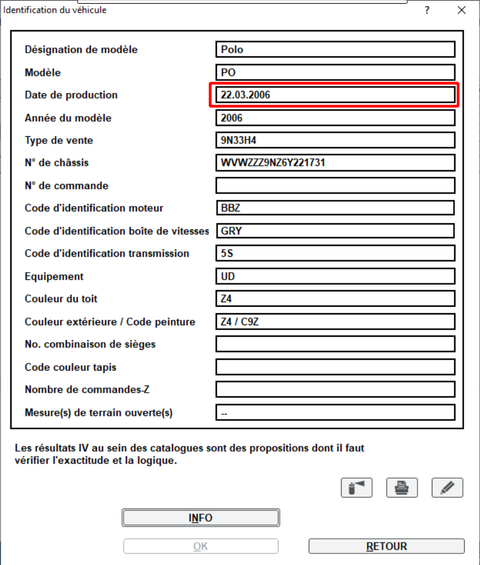

Il serait temps maintenant d'en finir avec la piste du numéro de moteur BBZ097844 installé ou pas dans la voiture non ?
1 ) Voir si le numéro gravé dans le bloc correspond à celui sur le cache de la distribution
Les lettres BBZ ( frappées dans le bloc )avait déjà été bien identifiées tu confirmes ??
2 ) Si oui , malgré un refus reçu de VW continuer faire une demande à un autre CC via le magasin etc...
la liaison numéro moteur et châssis n'est pas un secret d'état B-)
Je suis Charly sur ce qu'il dit, tu as droit à cette information, concernant le mathing number de ton véhicule.
Autrement, eh bien pour savoir si le calculateur peut causer des soucis de richesse, c'est possible, mais même si la référence est différente, j'ose imaginer que le soft (carto d'injection) est la même, mais rien n'est sûr.
Du coup, essaie déjà de voir les numéros d'identification comme demandé par Charly.
Ce serait déjà pas mal.
Au moins le faisceau est commun, c'est un très très bon point !
Je dois m'en assurer, c'est le prochain truc que je ferai dès que j'aurai la voiture à dispo (demain ou après-demain, je pense).
J'ai contacté la concession de Vélizy mais j'ai pas encore réussi à avoir l'information que je recherche. Je les rappelle en fin de matinée pour avoir un gars plus technique et moins commercial.
Bon, j'ai pas eu plus d'informations que ça auprès de toutes les personnes que j'ai appelé ce matin.
J'ai contacté les ateliers des concessions que la voiture a visité et de nouveau le service relation clientèle mais ils ne sont pas en mesure de me donner l'information.
Pire, même si je demande une expertise, je n'aurai au final qu'une confirmation du code moteur à trois lettres...
Ça, c'est bon, pas besoin d'être expert pour le savoir. 😅

Bonjour ,
Je viens de recevoir une info interne de chez VW le numéro de moteur BBZ097844 correspond au chassis car sortit de l'usine tous les 2 le même jour de production.
Il reste maintenant à faire la lecture du numéro gravé sur le bloc
Après le cache de distribution est-il le bon ?
