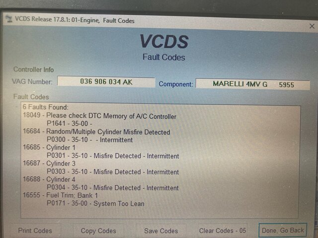

@Tory972 a fait quelques relevés quand il a pris la voiture et qu'elle a fait ses misfires. Apparemment, ils se produisent sur les cylindres 1, 3 et 4 (c'est à dire ceux qui compressent le plus, mais je sais pas si c'est une coïncidence ou non).
Voilà les codes d'erreur relevés quand c'est arrivé :
Et une vidéo du comportement quand ce genre de chose arrive :
Regarde la pièce jointe misfires.mov
Le code d'erreur 16555 (P0171), on n'a pas le souvenir de l'avoir déjà vu (ou alors on n'y a pas prêté attention). Peut-être que ça parlera plus à l'un d'entre-vous ?
Regarde la pièce jointe 10466
Regarde la pièce jointe 10467
Quelle est la valeur de la température d'eau ?
Il détecte tout de même un défaut d'alimentation en carburant, mélange trop pauvre...
Ça n'a pas été relevé, tout comme la pression atmosphérique, il n'avait pas les infos à ce moment-là.
Dès que possible, on récupère tout ça...

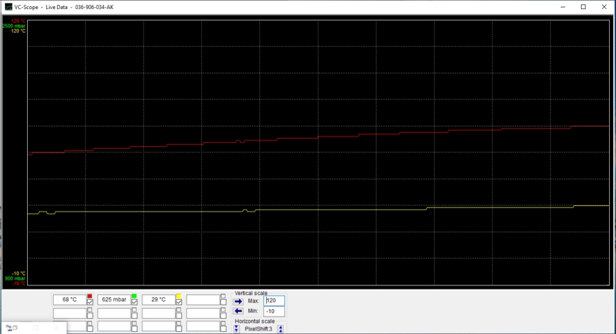

Bonsoir !
J'ai fais quelques relevés démarrage à froid :
  • En rouge : Température LDR.
  • En jaune : Température air admission.
  • En vert : Pression Atmosphérique.
Selon moi, le calculateur n'a pas de capteur de pression.
J'ai cherché dans tous les canaux, je tombe sur le même et j'ai vérifié dans Adv Meas Block aussi.

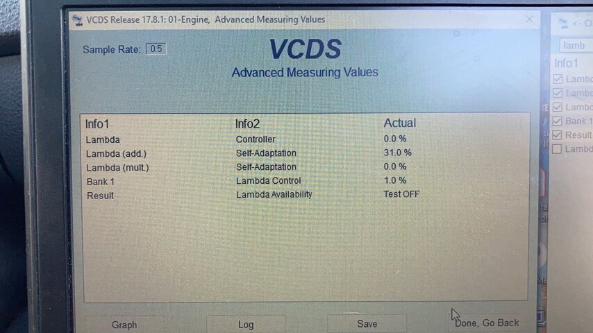

Petit relevé de la lambda fait aujourd’hui.
Selon un pote, la valeur 31% est l’adaptation en carburant car ce serait trop pauvre.
🤔 Les sondes lambda sont changées n'est-ce pas ?
Ou c'était juste prévu ?
