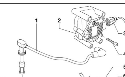

Voir pièce jointe dans le message #202 « Pièces du système d'allumage - vue d'ensemble du montage ».

Apparemment, tu as un système d'allumage à bobines séparées, mais elles sont connectées à quoi ?
Tu as remplacé la sonde de température, quelle est sa référence ?
J'ai cherché un peu sans trouver, mais si tu veux bien nous aiguiller je suis preneur en // @Pi3r34u, tu vérifie sur IFI stp ?
De ce que j'ai compris, le BBZ a eu 2 technologies pour l'allumage : le module d'allumage unique et les 4 bobines crayon. Nous, on a la deuxième version, c'est à dire 4 bobines crayon qui sont directement branchées sur le faisceau du calculateur.
D'après le document fourni, c'est les moteurs AUA et AUB qui sont équipé d'un transformateur d'allumage N152.
Les moteurs BBY, BBZ, BKY, BUD et CGGB sont eux, équipés d'une bobine d'allumage avec étage final de puissance par bougie et pas de transformateur d'allumage N152.

Non, c'est sûr qu'elle a des bobines crayon, elle n'a pas ce module. On les a démonté deux fois ce WE, les bobines, je pense pas qu'on serait passé à côté de ça. :LOL:
Ou alors on est vraiment nuls. 😅
D'ailleurs, si vous en doutez, on en voit une sur les photos qu'on a fait des bougies (message).
OK, compris, mais comme il y a plusieurs montages de gestion moteur, j'ai eu un doute...
