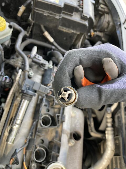

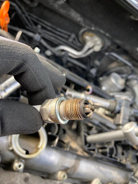

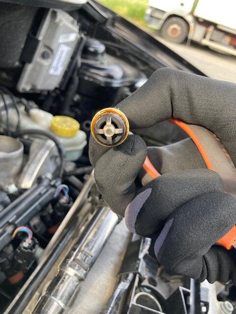

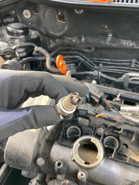

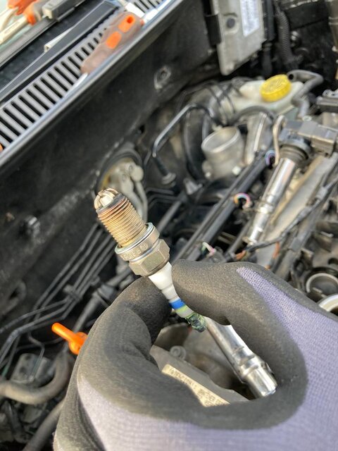

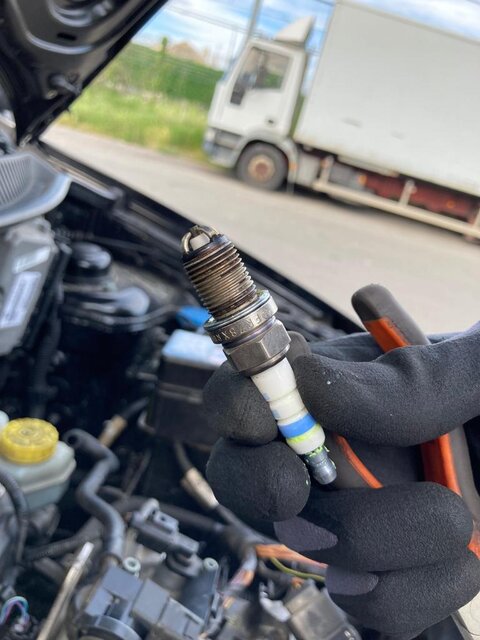

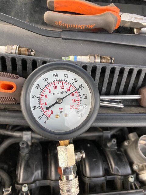

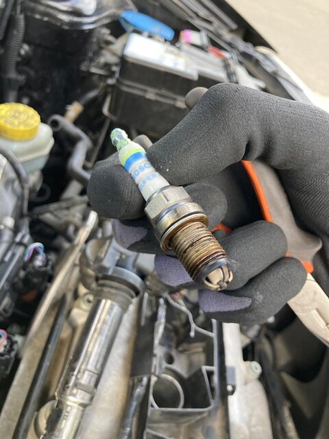

On veut les photos des bougies et les compressions ^^

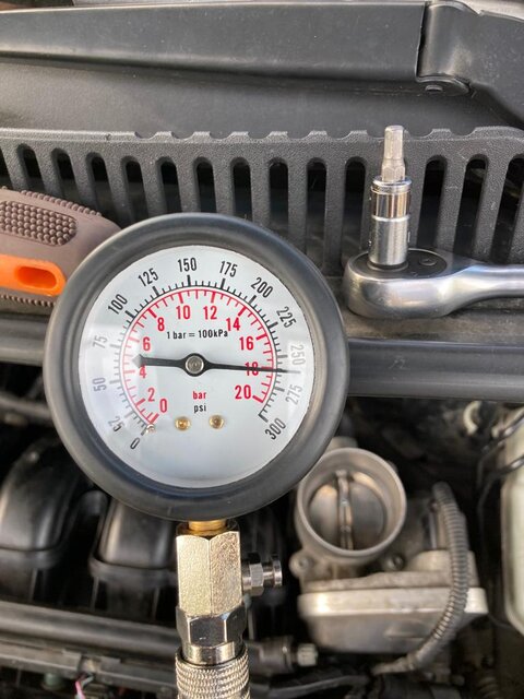

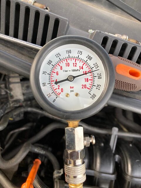

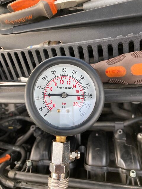

Avec @Pi3r34u, on a mesuré les compressions des cylindres, on a pris des photos des bougies, on a mesuré la pression d'essence en entrée du rail d'injection et en bonus, j'ai fait une vidéo du comportement du moteur, pour que vous voyiez sur quoi on bosse.
Voilà les photos :

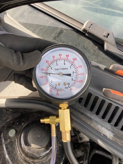

  • Pression essence :
  • Bougie 1 :
  • Bougie 2 :
  • Bougie 3 :
  • Bougie 4 :
  • Compression cylindre 1 :
  • Compression cylindre 2 :
  • Compression cylindre 3 :
  • Compression cylindre 4 :
  • Vidéo comportement moteur : cf. PJ
Voilà, vous avez tout :)
On a peut-être mal fait la compression du cylindre 1, on n'a pas laissé aussi longtemps tourner le moteur que les autres. Si nécessaire, on pourra le refaire.
Bonjour tout le monde,
Avec @Tory972, on a refait les compressions aujourd'hui et effectivement, on avait mal fait le cylindre 1 : on arrive à 17 bars. Par contre, sur le cylindre 2, c'est toujours aussi faible...
Du coup, vous en pensez quoi ? (Pour ceux qui pourraient penser à un joint de culasse, je précise que la voiture ne fume absolument pas, ni blanc, ni bleu :))
Salut ,
Rien vu d'inquiétant sur les bougies et compressions , les ''mistfire'' sont toujours sur le même cylindre ou cela varie encore ?

Hello @charlydiag
Ah cool, c'est rassurant. :)
Je pensais que les 2 bars de différence entre le cylindre le plus "faible" et le cylindre le plus "fort" aurait une incidence, perso...
Mais c'est très bien que ce ne soit pas le cas !

Intéressant ce que vous avez fait.
On voit que la pression d'essence ne varie pas, ou vraiment très très peu.
Donc on peut éliminer la pompe à essence et le circuit d'alimentation en essence. C'est un point important.
Pour les bougies, je rejoins @charlydiag, je ne vois rien de spécial ou d'inquiétant.
Par contre de mémoire, je ne comprends pas quelque chose.
La compression maxi autorisée est de 15.5 bars si je me souviens bien.
Vous, c'est vraiment haut je trouve.
Quelqu'un pourrait vérifier dans Elsawin, je l'ai pas là maintenant.
Mais plus de 16 bars pour un moteur qui aurait des milliers de km c'est pas étrange ?
Au contraire on devrait être vers le bas.
Pour le reste l'écart de compression, selon doc toujours, c'est 1 bar maxi.
Pour moi, faut juste regarder les valeurs dans la doc, je me demande si ces misfires ne sont pas dus à tes compressions hors spec.
Mais c'est de mémoire mes valeurs, alors check dans la doc si tes compressions sont acceptables ;)

@Polo16v190, tu as raison, c'est 10,5 bars normalement... o_O o_O o_O
Attends, c'est la même chose compression et taux de compression?
Il me semble pas.
Je pense qu'il faut vraiment voir le test dans la doc, voir quel compression est autorisée ^^ dans la doc, à mon avis, 15 bars pour une essence, voire plus, c'est trop.
Par contre ça fume pas bleu donc je comprends pas ces compressions élevées.
Compression 10,5 ???
Heu, j'espère que c'est pas exprimé en bars 😅

Qu'est-ce qui pourrait provoquer des compressions trop élevées ? (si jamais elle sont trop élevées pour ce moteur, bien sûr !)

Nice ! Merci pour la doc, @BigBob !
OK, donc les compressions sont très largement au dessus des normes !
Le seul truc qui me rassure, c'est « Différence admissible entre tous les cylindres : 3 bars ».
Ça, ça passe, du coup...
Reste à savoir pourquoi ce moteur compresse autant, maintenant...
Dans la documentation avant de commencer les mesures il faut déposer toutes les bougies d'un coup.
Vous avez fait pareil ou bien vous avez déposé uniquement la bougie du cylindre mesuré et remonté la bougie pour passer à la suivante ?
Oui, les 4 bougies étaient démontées à chaque fois.
On a débranché le fusible de la pompe à essence et on actionnait le démarreur pendant 5-6 secondes à chaque fois (jusqu'à ce que l'aiguille du manomètre cesse de bouger).
