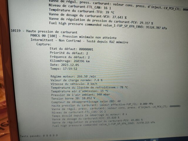

Bonjour a tous,
En rentrant du taff, à 110km/h sur autoroute, ma Passat 1.6l tdi 105 de 2010 totalisant 260000 coupe. Plus rien , je m'arrête sur voie d'urgence et ne redémarre plus. Dépanneur , assurance... Je décide de la faire rapatrier chez moi le lendemain.

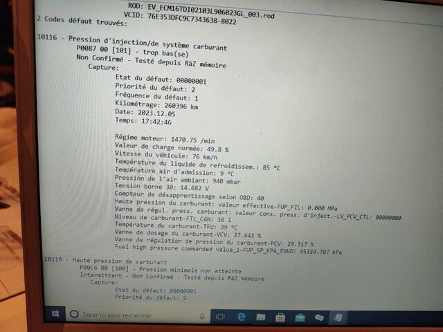

Hier soir je branche VCDS, et il me sort 2 code défauts le P0087 et le P00C6. (Je joints les captures d'écran.😜)
Pression d'injection , sur la haute et basse pression .
Pensez-vous qu'il puissent s'agir de la pompe de gavage dans le réservoir, ou de la pompe HP ? Comment vérifier ?
Si quelqu'un a des idées je suis preneur. Car là je sais pas par ou commencer, ormis par remplacer le filtre a gasoil au cas où il y aurait de la paraffine. Je précise que la vidange a été faite il y a 7000km, et tous les filtres ont été faits.
Salut, je viens de recoder mes injecteurs, même manipulation que la semaine dernière et là ils ont été pris en compte!! 🤬 😃😃Pourquoi ?!
J'ai lu sur le forum qu'il y a quelqu'un qui a eu plus ou moins le même problème que moi P0087. Il Dit quil a fait plus ou moin tous le système d'injection et que ce n'était pas sa; et que le FAP était bouché. Y a t'il une livraison entre le P0087 et le filtre à particules ? 🤬
Cordialement
Content que tes injecteurs aient été codés correctement, pour ton autre défait celà peut avoir un rapport, mais il faudrait pour celà qu'un défaut de mass filter apparaisse là ce n'est pas le cas.

C'est bon je pense plus de problème pour l'instant. Mais j'ai un doute sur le capteur de pression qui est au bout du comon rail . Je vais le remplacer par précaution. Car c'est lui qui fait la gestion avec la menbrane.
