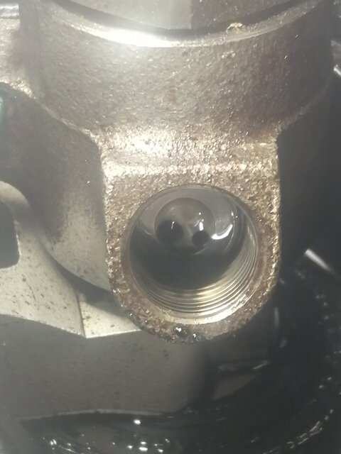

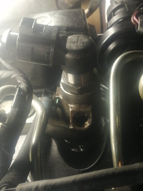

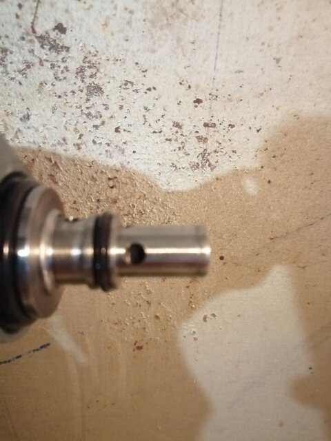

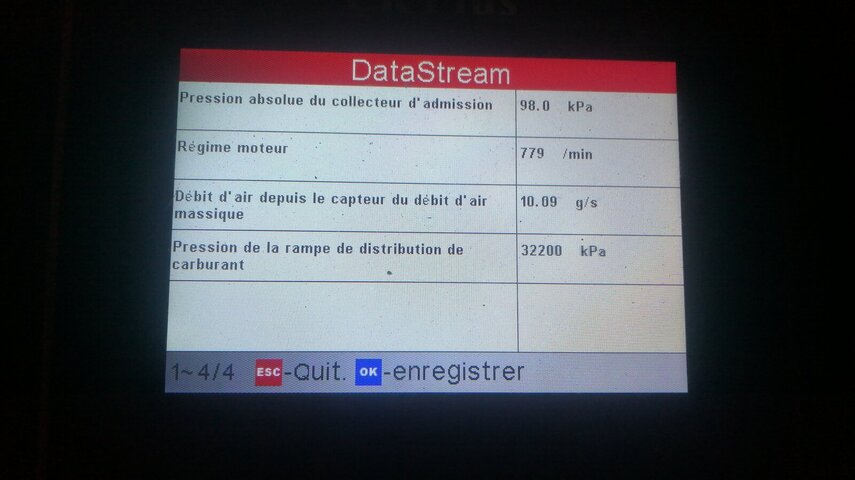

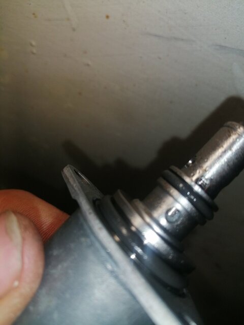

Photo 1 paramètres vu par obd
Photo 2 electrovanne propre
Photo 3 electrovanne sale (plastique blanc, assez dure

Photo 6 paramètre vu par obd il y à quelques jours ceux là

Retirer la vanne de dosage de carburant sur la pompe HP et vérification de l'emplacement, si propre on continue en remontant vers les injecteurs, si limailler, y a plus qu'à changer, attention il y en a pour quelques centaines d'euros !!!
C'est fait j'ai pris en photo cette electrovanne de dosage dans mon 1er commentaires, 1 photo avant et une après, et rien vu de bizarre sauf comme du plastique à l'intérieur de lelectrovanne
