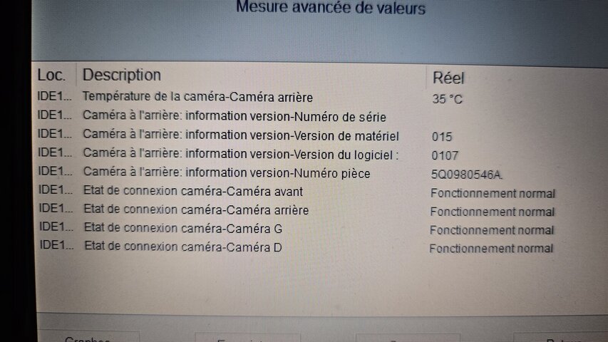

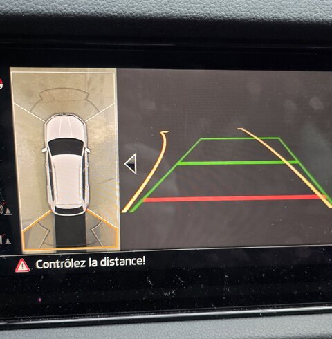

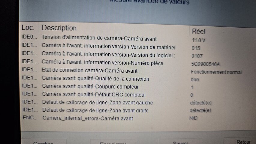

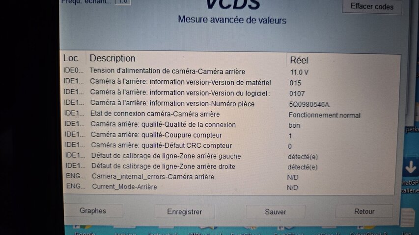

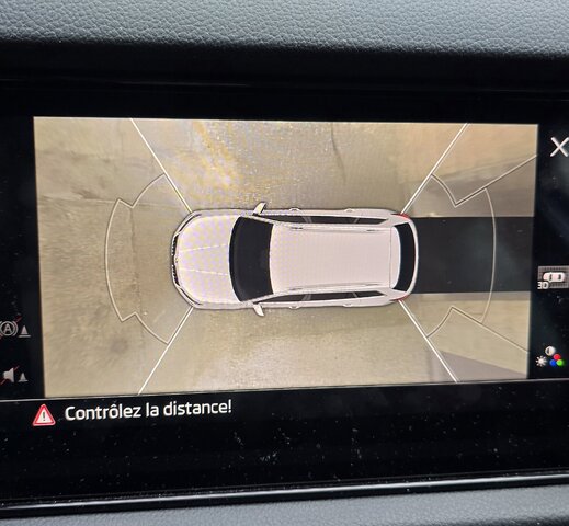

Je viens vers pour une aide concernant un problème de caméra arrière et parfois toutes les caméras 360 suite mise à jour dans la semaine du 16 décembre. J'ai une image noire qui clignote un peu mais quand on passe sa main devant on voit la luminosité changer. Donc c'est pas un écran noir comme si c'était débranché.
J'ai installé une nouvelle mise à jour mais c'est toujours pareil.
Je me demande si des paramètres n'ont pas changé?
Est-il possible de réactiver les paramètres? Du moins contrôler via vcds si tout est correctement programmé ?
Quelqu'un a déjà eu ce problème de caméras écran noir après mise à jour?
J'espère que quelqu'un pourra m'aider avant de devoir retourner à l'atelier et payer pour rien peut-être ?
Merci à vous.
