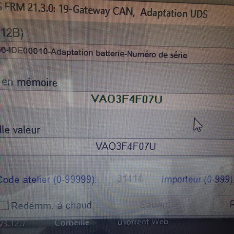

Mkelm,

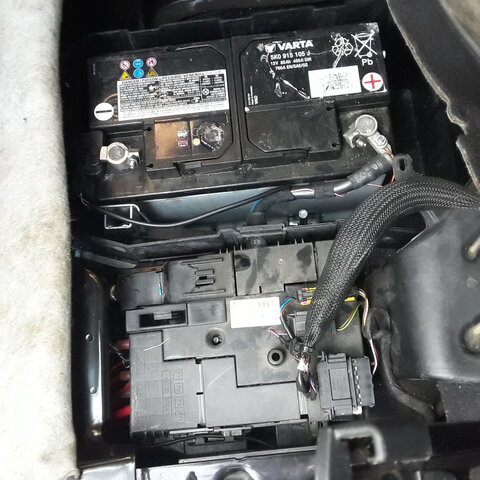

Aurais tu stp les infos de l'ancienne batterie ? ou mieux une photo ?

Mais on a passé tous ça🤔 une batterie plus puissante n'est pas un problème.

Mettre nouvelle valeur : « VAO3F4F17U ».
Mes sincères remerciements a vous, et désolé pour les 4 pages pour un simple batterie😁 la voiture démarre bien. Le seul souci quand je fais autoscan me donne 17 instrument état impossible a contacter 0100 le paradoxe que je peux entrer au calculateur sans problème 🤔. Svp Ne me dit pas 5 pages pour un batterie 😂😂😋
