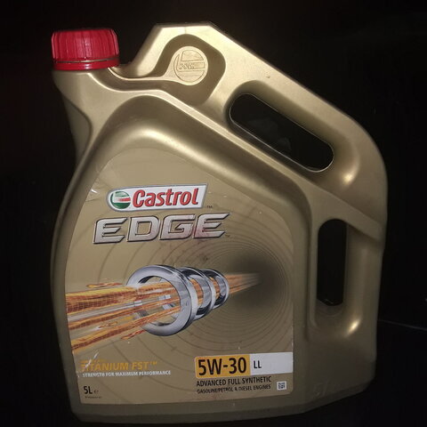

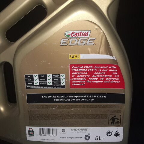

Tu n'as pas compris ce que je voulais t'expliquer...
Ton véhicule était en LL (LongLife) = huile de qualité.
Lorsque tu fais une vidange toi-même, même si tu mets de l'huile de qualité comme préconisé, il ne faut surtout pas faire ton RAZ entretien en utilisant la méthode au compteur.
Si tu utilises la fonction de RAZ au compteur, alors, automatiquement la valeur de l'huile dans le calculateur bascule sur « huile de mauvaise qualité », même si tu as mis de l'huile de bonne qualité.
Dans ton cas, l'huile LL préconisée est de la norme « 507 00 ».
Exemple :
Une huile se garde 5 ans, si tu sais que tu vas parcourir beaucoup de kilomètres et que tu est certain de faire plusieurs vidanges sur ces 5 ans, moi j'utilise celle-ci :
Exemple :
😁😁😂 ouff j'ai cru que le vendeur d'huile ma donner une fausse qualité.
Pour les marques d'huiles que vous avez cité on les trouves pas au maroc y a Motul, Castrol, Liqui Moly, Total.
C'est parfait, c'est la bonne huile préconisée...
Tu peux faire les réglages comme je t'ai indiqué dans mon message #15 et ton message de défaut dans ton calculateur du porte instrument disparaîtra...

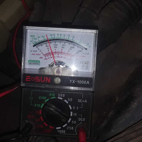

Je sors pour changer les paramètres, la voiture ne s'ouvre pas avec la télécommande alors je l'ouvre avec la clé, puis elle m'indique batterie faible.
Je mesure avec un multimètre :
D'ailleurs, est-ce que la batterie a été changée ?
Quel est l'historique concernant cette batterie ?
Elle est d'origine ?
La tension, c'est pas le plus important, c'est surtout l'intensité qu'elle est capable de débiter en charge (lors du démarrage par exemple...).
Je t'encourage à lire ce sujet :
- « Tout sur la batterie... ».
Dans celui-ci il y a une vidéo très instructive : « ».

Par contre, dans ton premier message tu indique avoir mesuré un consommateur de 36AH !!!
C'est carrément impossible de mesurer ça avec ton petit multimètre à aiguille, ni même avec un multimètre digital.
Avec quoi as-tu mesuré cette consommation ?
Tu as une pince ampèremétrique ?
