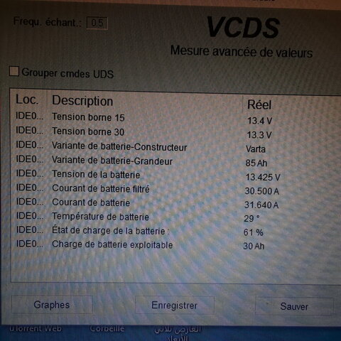

Mon vcds me donne pour la 2ême fois un code u140b et batterie faible, malgré que j'ai parcouru 270km, la batterie se décharge ou bien un autre problème, ou un élément qui consomme.
J'ai observé que la tension utilisée est 36AH, est-ce que c'est normal ?
Merci.

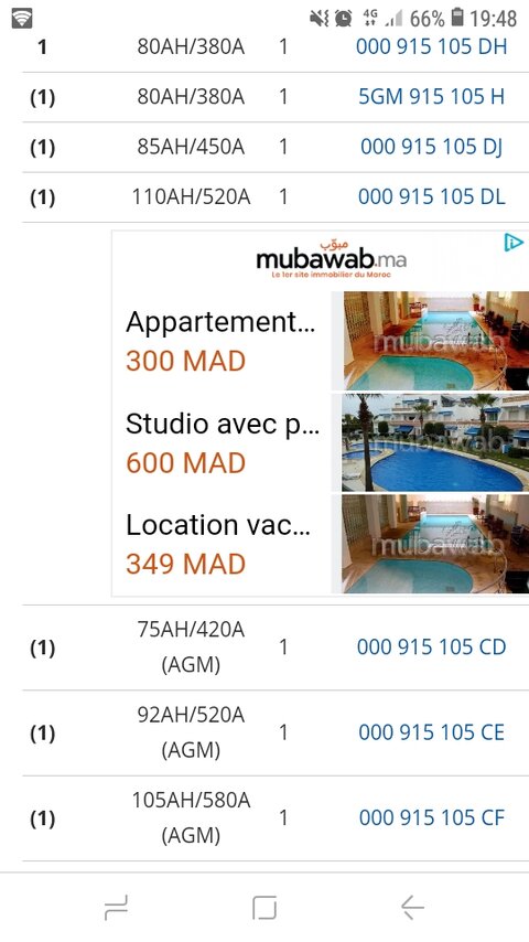

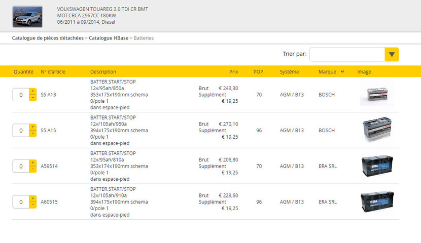

Malheureusement ce type de véhicule peut-être doté de batterie AGM ou non et voici les références adéquates ci-joint.

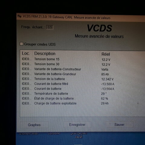

Apparemment cette après-midi ma batterie était déchargée, mon voisin m'aide à démarrer puis je diagnostic la batterie en marche et en arrêt.
Veuillez m'expliquer svp.

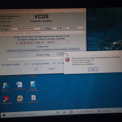

Ainsi pour entrer au codage de la centrale électrique y a un msg erreur peut-être la cause ?

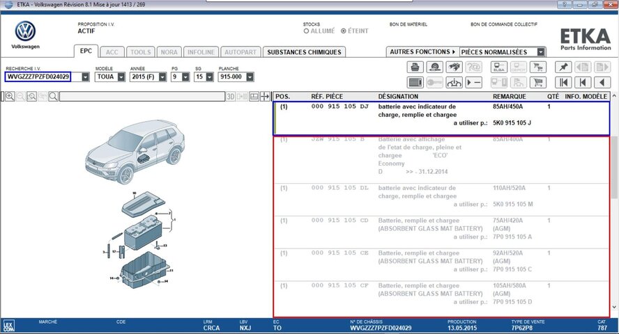

C'est bien beau de regarder sur 7zap depuis ton téléphone mobile, mais le problème, c'est que 7zap ne filtre pas les pièces compatibles avec ton véhicule à l'aide de son identification VIN comme dans ETKA :
Ta batterie est complètement rincée, il faut la changer...
Et donner des copies d'écran de VCDS sans savoir exactement à quel état ça correspond (moteur tournant, à l'arrêt, etc...), c'est difficile d’interpréter quoi que ce soit (bien que pour certaine on peut se douter que le moteur tourne avec un voltage entre 14,1V et 14,3V...).
Bon, on en est à la troisième page et ça part dans tous les sens, c'est fatiguant...
Regarde la pièce jointe 11741
Regarde la pièce jointe 11742

Sans testeur de batterie, met le contact sans démarrer ton moteur et allume tes phares, ils vont probablement baisser d'éclairage pratiquement instantanément étant donné l'état de ta batterie...
Ton alternateur semble débiter correctement puisque la tension de charge varie entre 14,1V et 14,3V moteur tournant probablement au ralenti.

Voici ce que mon fournisseur propose comme batterie pour ce véhicule en Europe
MAIS Les données de BigBob sont les plus précises car elles sont liées au numéro de châssis B-)
Donc une batterie ref 5K0 915 105 J ou 000 915 105 DJ correspond à une batterie Bosch S05 11 batterie au plomb
Et est donc parfaite pour ce véhicule version Pays chauds !!

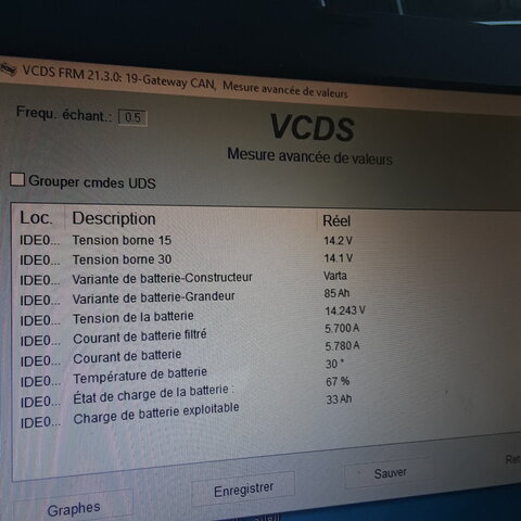

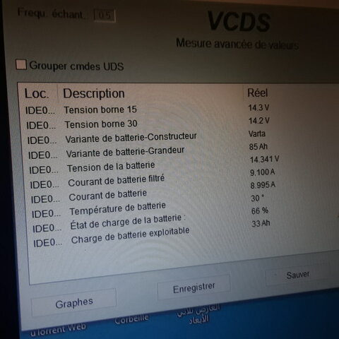

Malgré le remplacement de la batterie, il me donne batterie faible, mais la voiture démarre et je trouve pas le numéro de serie dans cette batterie.
Je suis entrain de changer la batterie mais je veux votre aide concernant le numéro de série dans la nouvelle batterie.
Veuillez me répondre vite.
As-tu déjà fait un cycle complet de charge de ta nouvelle batterie en dehors du véhicule ?
Non vous m'avez rien dit avant,🤔 maintenant elle est montée et marche bien, mais au début me donne msg batterie faible mais démarre la voiture pas comme l'ancienne.
Autre chose j'ai pris Varta H3 100AH Mais quand je rentre à adaptation y a pas 100ah donc j'ai mis 95ah.
