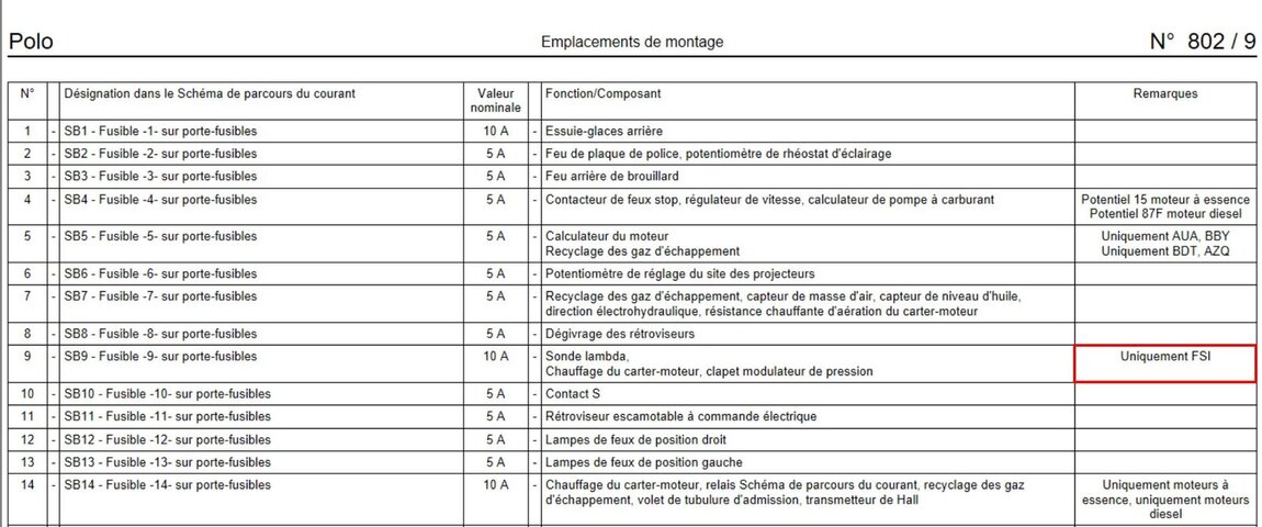

Le fusible qui alimente les deux sondes est le fusible SB9 (voir pièce jointe...).
J'ai bien compris ce que tu cherchais à m'expliquer, je te répondais juste. Merci pour le fichier, par contre je n'ai pas trouvé mon code moteur, qui est AWY...ça fonctionne quand même ?
Par contre, le moteur AWY ne semble pas être un FSI et dans le document d'emplacement des fusibles, il y a :
Du coup ma question est, es-tu certain de ton code moteur ?
Au champ D.2 de la CG, la mention AWY y figure, et sur les sites de revente de pièces auto tels qu'autodoc, quand je tape mon immatriculation, le code moteur donné est AWY...donc pas certain à 100 %. Mais, par exemple, j'ai cherché la revue technique auto spécifique à ma voiture avec mon ami, et elle était juste introuvable :/
