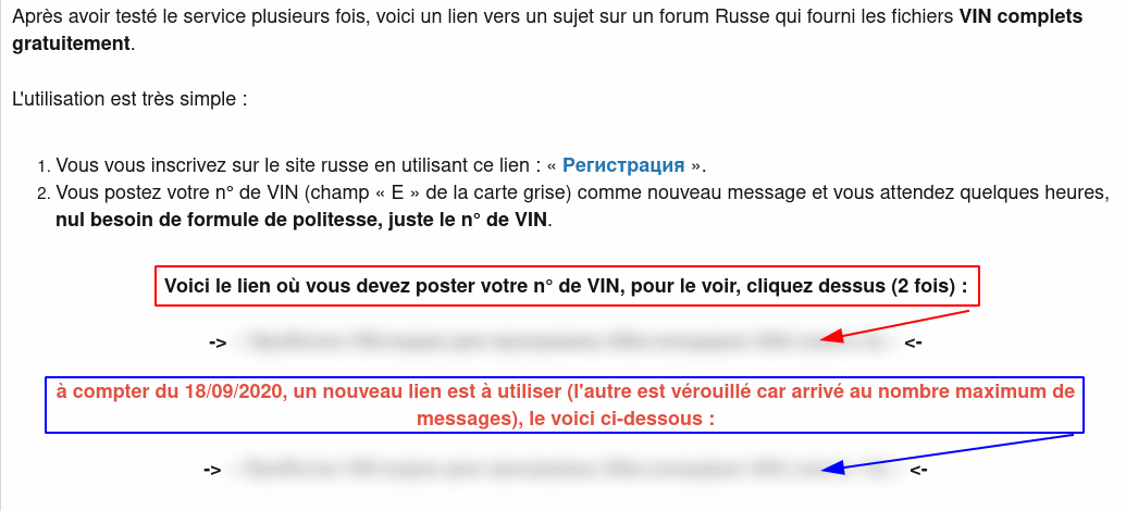

Non, je n'ai pas ce fichier. J'ai essayé d'aller sur la page qui a été donnée dans cette discussion, mais je tournais en rond sans pouvoir m'y inscrire ni récupérer quoi que ce soit.
Le VIN de ma Passat est : WVWZZZ3CZJE118325 ; moteur DCXA
Je te propose d'aller récupérer ton fichier VIN complet, toi-même, en suivant les instructions ici : « VIN c'est la fête (jusqu'ici tout va bien...). ».
Mais, si ! c'est ce lien-là que j'ai suivi... sans succès ! Je veux bien être autonome et arrêter de poser des questions "élémentaires" :(
Concernant la récupération de ton fichier VIN, tu ne poses aucune question élémentaire, tu dis juste que tu y arrives pas, sans développer...
ok, visiblement je ne sais pas faire. Je me suis inscrit, je m'identifie... Et après où est-ce que et à qui j'envoie mon VIN ? Je suis allé dans "mes messages", mais il faut préciser un destinataire
Li bien dans les deux parties encadrées...

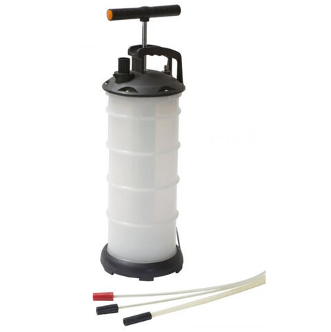

Merci. Peux-tu donner le nom, la référence... de cet outil... Justement la gravitation laisse toujours de l'huile en haut du moteur... etc e que je crains des nettoyants avant vidange... il en restera toujours dans le moteur !

Personnellement, je ne pratique pas la vidange par gravitation, mais bien par aspiration via une pompe manuelle, cela fait maintenant plus de 30 ans que je procède de la sorte, utiliser cet outil, c'est l'adopter.

Idem pour moi, j'avais récupéré une pompe à vide au boulot et mon huile neuve était super propre.
En plus, avec le tube je pouvais aspirer un maximum d'huile dans le support de filtre à huile.
Malheureusement, ma pompe m'a lâché l'année dernière...:cry:

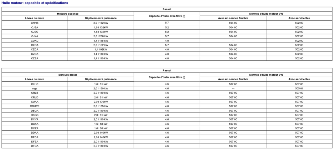

Voir pièces jointes...
Sur « » il y a ça :
Je te laisse une photo uniquement, il y a tellement de modèles, mais tous fonctionnent sur le même principe.
J'en profite pour te donner un truc pour nettoyer cette pompe ainsi que les jauges.
Tu laisses la pompe la tête de sortie en bas en mettant un récipient pour récupérer l'huile qui va s'en écouler et ce pendant 3 ou 4 jours, par gravité, elle sera en grande partie nettoyée, tu pourras la remettre à sa place de stockage sans tâches.
Idem pour les jauges
Tu as plusieurs embouts de différents diamètres, certains containers sont millimétrés, mais pas le mien, personnellement j'ai fait un repère pour les deux types de vidanges.
J'avais acheté l'outil à Makro Belgique, mais tu trouveras ton bonheur sur le net, sur 27 ans environs c'est ma deuxième pompe, très rentable et inusable à la condition de pouvoir remplacer les o-ring (joints).
Il est possible de composer avec des boîtes de o-ring pour les petits diamètres pour les autres, tu peux t'adresser à des petites entreprises qui vendent les joints au mètre et tous les diamètres, il suffit de vulcaniser le bout et le tour est joué.
