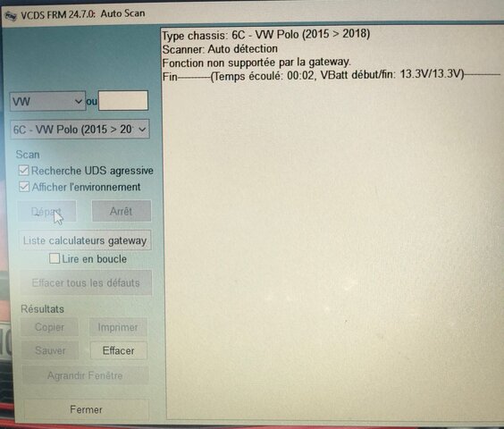

Bonjour, je sèche toujours.
Les fusibles sont bons et les tensions également.
Mon câble VCDS fonctionne sur les autres véhicules, donc je le met hors de cause.

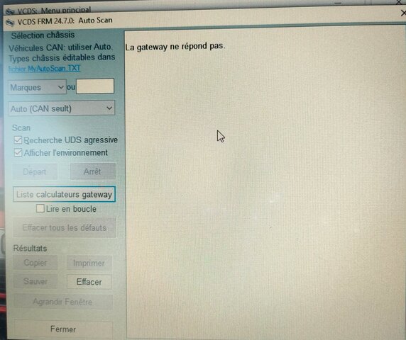

Le message lorsque je lance un autoscan ou par le choix du véhicule est le même : fonction non supportée par le gateway.

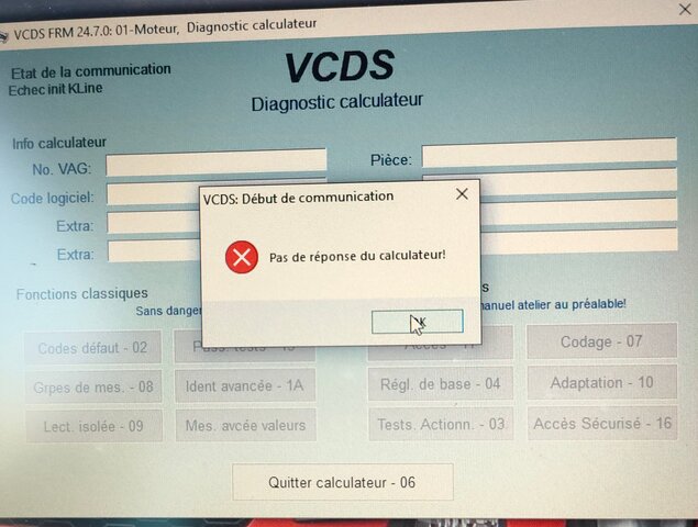

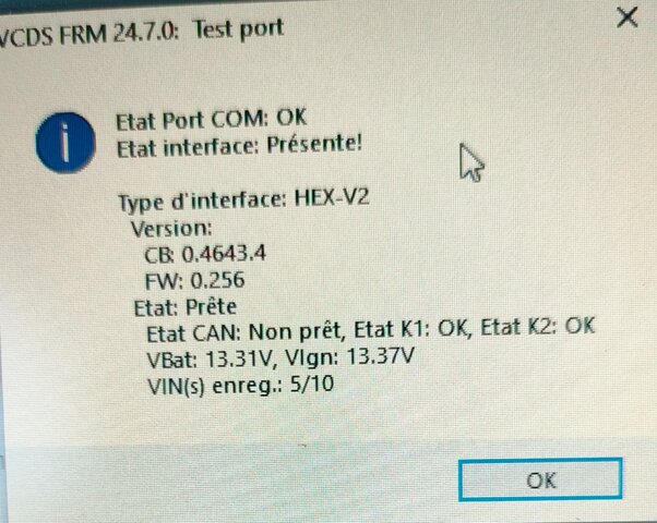

On n’accède pas aux calculateurs non plus, ni au gateway, lors d'un test du port on voit bien que le bus Can n'est pas prêt.

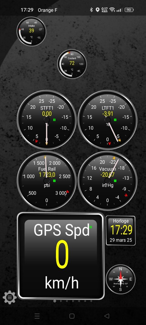

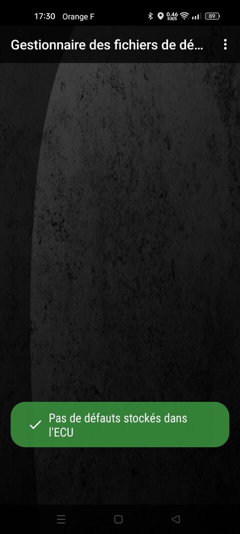

Par contre j'ai testé avec un module blutooth Vgate Icar et l'appli Torque je peux lire les codes défauts et voir des paramètres. Ces types de modules n’utilisent peut être pas le bus CAN.

J'ai pu testé deux chinoiseries :
HEX+CAN 12.12 : ok il marche
HEx-CAN V2 18.2 : ne fonctionne pas , même problème que l'officiel, CAN pas prêt. Il ne trouve pas le gateway. Problème de V2 ?
