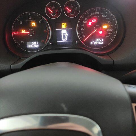

Je vous explique mon problème sur mon Audi A3 année 2009 2.0 TDI, en espérant pouvoir trouver cette fichu panne.
Donc un matin, je me suis retrouvé en panne de batterie, mais après changement, j'avais le voyant de batterie allumé, perturbation ABS ESP, indicateur de pression des pneus et alternateur qui ne fonctionnent pas.
Du coup, je change mon alternateur pensant que la cause venait de lui, vu qu'il n'envoyait pas de jus, mais toujours les mêmes problèmes et l'alternateur ne fonctionne toujours pas (il fonctionne si je le branche en direct).
J'ai roulé avec le véhicule dans l'espoir que tout revienne à la normale et j'ai tenté plusieurs fois la manipulation gauche droite pour recalibrer la direction assisté mais rien à faire.
Plusieurs calculateur ne répondent plus au diag, je vous laisse mes logs merci a vous.

Une petite idée de la problématique ici :
- « Urgent Pas de direction assistée ».
J'aurais tous ces voyants allumés pour une crémaillère HS ?
Et un alternateur qui donne plus rien ?
Tout ça après une batterie HS ?
Je suis perdu là, je ne sais plus quoi faire, d'un côté un véhicule qui roulait vraiment bien, mais de l'autre côté, 284000km, j'ai pas envie d'y investir beaucoup d'argent dedans...
