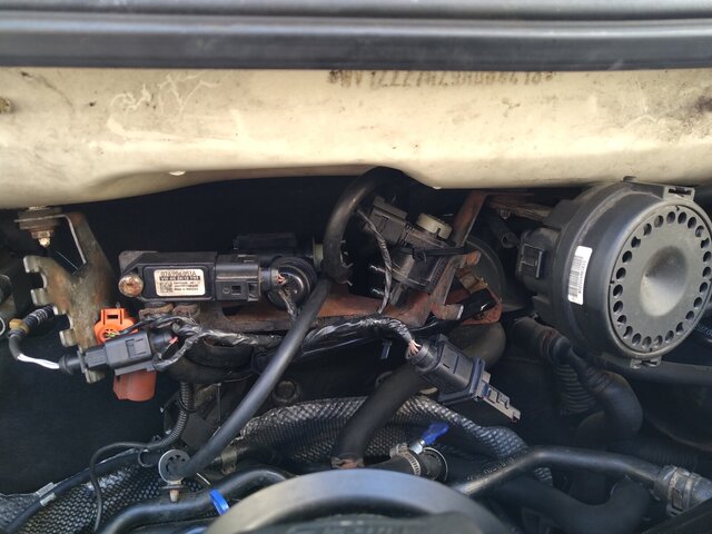

Bonjour suite a l acquisition d occasion d un transporter T5 de 2008 2,5L tdi 130cv que je retape .la vanne egr à été supprimée par l ancien propriétaire .lorsque je met la valise un problème de lecture de pression trop élevée apparaît .en fouillant un peu sur les forums j ai trouvé diverses pistes ,je joint une photo du montage constructeur du circuit de gaz d'échappement .sur mon véhicule il n y a plus aucune durite connectée sur l electrovalve numéro 30 .img-84270718e7.jpg.ma question est la suivante ,dois je refaire une connection des durites telle que sur le schéma ?si oui qu en est il pour la durite qui part a l egr ?vu que cette dernière n est plus présente sur mon véhicule,et qu en est il pour celle qui part a l' electrovanne du turbo ?sur certains forums j ai lu des choses ou ça parle de boucher une des durites mais je n' ai pas trouvé l info concernant mon véhicule .j ai un voyant moteur allumé et une perte de puissance.merci d avance pour vos réponses

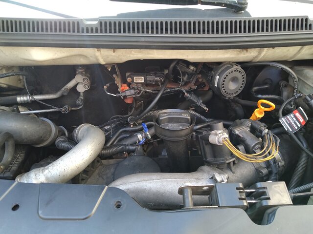

Peux-tu ajouter une vue d'un peu plus loin pour pouvoir la situer dans le compartiment moteur exactement...

D'après ta fiche, ton moteur est un BNZ, donc le croquis que tu as posté dans ton premier message est le bon.
L'emplacement n° 30 sur ce même croquis, correspond à l'électrovalve de ta photo sur laquelle il n'y a plus de durites.
Donc tu vois où devraient être connectée l'électrovalve d'après ton croquis...

Merci pour ta réponse , effectivement je vois où sont censés être connectés ces durites ,sauf que d un côté je n' ai plus la tubulure qui part a l egr où est censé être connecté une des durites ,de l' autre elle est censée être connectée sur la durite du wastergate qui part a l electrovanneturbo.l egr et le fap on été supprimés électroniquement et physiquement .y a t il une incidence sur le fait que ces durites soient absentes ?dois je en reconnecter une des deux ?et en boucher une ?j ai toujours ce voyant avec une erreur de lecture de pression
salut,
si j'ai bien vu sur la photo, ton électrovanne est bien branché électriquement, j'ai fait la même chose que sur ton moteur et je n'ai aucun défaut (sup EGR et CATA).
le faite de supprimer egr n'augment pas la pression, peut-être que l'ancien propriétaire a augmenté la pression du turbo en jouant avec la capsule dépression turbo ou bien il peut aussi etre encrassé.
il faudrait le code défaut.
A+ Laurent

Ok merci ,c est ce que je craignais ,donc prochaine étape décrassage du turbo .j ai jamais fait ça,😅😅.je pense je vais y passer encore du temps a régler ce problème ,demontage du turbo etc.d ailleurs si quelqu'un a un bon tuto a recommander je suis preneur ,que faut il prévoir comme pièces lorsque l on démonte un turbo ?joints etc ?.donc pour les durites de cette electrovanne qui ne sont pas existantes ok problème selon toi ?
regarde avant ta capsule de turbo, tu doit avoir de poing de peinture sur la tige filetée, regarde si les repères sont toujours alignés.
