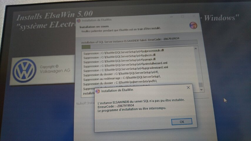

J'ai ce message qui s'affiche et cela arrête le processus.
une idée pour me remettre dans le droit chemin ?
J'ai installe la version 4.1 et je bloque en chargeant l'update 5.0
Erreur classique, tu ne dois pas avoir le ".NET Framework 3.5" installé de Microsoft.
A installer.

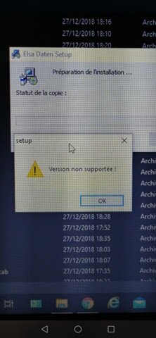

Je me permet de solliciter votre aide car je sèche, c'est surement bête comme question mais je pense qui'l y a une chose que j'ai mal faite.
tout d'abord j'ai choisi de mettre elsawin en natif donc j'ai téléchargé le "CORE" puis les données dont javais besoin.
j'ai installé elsawin, adobe Reader, winrar le tout en dernière version.
elsawin se lance parfaitement, j'ai mis en français et je suis au stade ou je souhaiterais installer les données sauf que j'ai un message d''erreur.
qu'elle serait la solution à mon problème ?
je vous remercie de votre attention
Arnaud
Hello,
Tu as installé Elsawin, mais tu n'as pas précisé à quelle version tu es. Tu dois au moins être en 5.2, tu dois donc au moins updater Elsawin en 5.2, si tu n'as installé que la 4.0, en effet, tu ne pourras pas installer les DATA
alors j'ai mon frangin qui la déjà et il ma dit de tout désinstaller et mettre les données sous la 1ère version et de faire les update après... le soucis que je rencontre malgré tout c'est que les données de AUDI peu importe la version cela ne colle pas quand même.
Sinon seat et vw ok tout est nikel
Quand tu dis que ça ne colle pas, cela veut dire?
Ok c'est une bonne idée je pense. Tiens au courant
je me suis mal exprimé dsl, les données ne s'installent pas pour AUDI. Vw et Seat je n'ais eu aucun problème en partant de la version de base soit la version 4. Si tu installe les Update avant d’insérer les données des constructeurs cela ne marchera pas, les données seront non supportées.
J'ai essayé en installant les update et apres chaque update, vw/Seat fonctionnent parfaitement mais les données AUDI ne sont pas supportées.
du coup je suis en, 6.2 avec vw/Seat.
