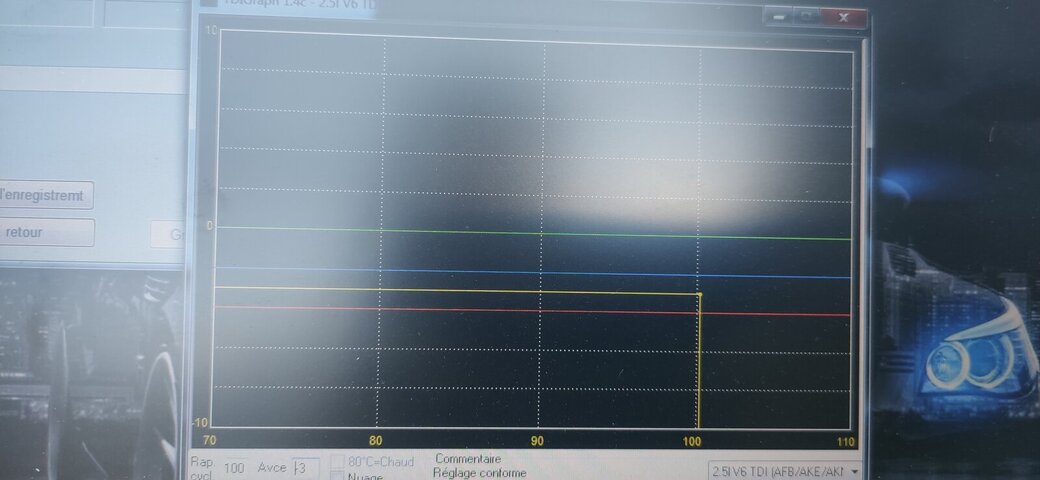

J'ai vu sur le forum pour le réglage d'avance a l'injection, du coup, j'ai regardé avec le delphi et j'ai 1,5° AV PMH à une température moteur de 90°.
Donc il faut que je retarde l'injection et je voulais savoir si vous avez une idée de combien faire tourner la poulie d'AAC ou si 1° d'avance correspond a combien de degrés à la poulie d'AAC ?

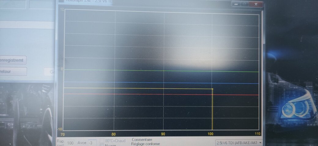

et non c'est bien ça le problème . elle cale vraiment parce que je passe en mode réglage , j'ai le voyant de prechauffage qui se met à clignoter tant que je suis en mode reglage avec impossibilit" de démarrer et des que je met retour plus de voyant et elle démarre
Il faudrait que je décale la poulie de pompe vers la gauche super doucement pour rester à 100% et voir si l'avance arrive à retarder un peut.
As-tu essayé de rouler un peu avec ?
Non, j'ai pas roulé avec, car j'ai pas de CT et la poulie d'ACC de l'autre coté, tourne un peu voilée, donc, il faut que je la démonte pour en mettre une qui tourne rond et après, je pense éssayer de rouler un peu, pour voir se que ça fait...
Je dirait 2-3 mm pour arriver a 100%.
Demain après-midi, je travaille pas, donc je vais y gratter tout l'aprem.
Si tu as des tests à me faire faire...
Je pense essayer de bouger très légèrement, pour voir à quel moment je change le 100%.

Aujourd'hui, @guillaume26500 a testé de multiples réglages de l'avance, toujours la même chose, le moteur cale dès qu'on tente de passer en mode « Réglage de base » pour afficher le « TDIGraph ».
Tout en déconnant au téléphone, je lui tire les vers du nez...
Donc, pour figer la scène de crime :
  • Il a récupéré la pompe du deuxième véhicule, qu'il a monté dans le véhicule qu'on tente de régler.
  • Ayant lu la problématique de l'IMMO 3 et la nécessité de recoder la pompe, il a permuter le driver de la pompe originale avec la pompe récupérée sur l'autre véhicule.
Mon hypothèse (ça n'engage que moi) :
  • Ces pompes sont étalonnées, donc je pense que le driver est étalonné sur un banc avec la partie mécanique + électrovanne.
  • Je me demande si le problème ne viendrait donc pas de là.
Prochaine étape :
  • @guillaume26500 va remettre la pompe originale et de nouveau permuter le driver pour que l'ensemble driver + partie mécanique + électrovanne soit en cohérence à l'original.
  • Cerise sur le gâteau, à l'origine, le véhicule roulait avec sa pompe (quand ça marche on touche à rien, le mieux est l'ennemi du bien...). :) o_O 🤔
Et maintenant « Wait & See »...

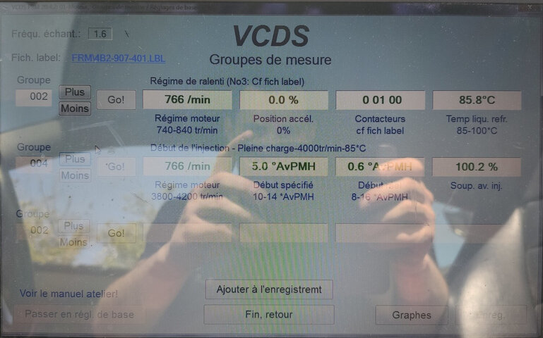

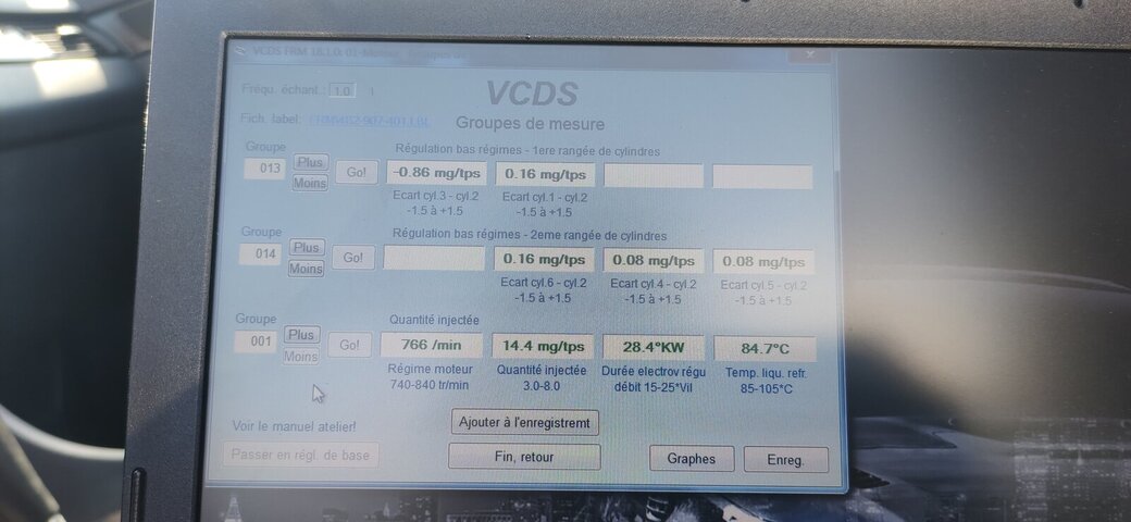

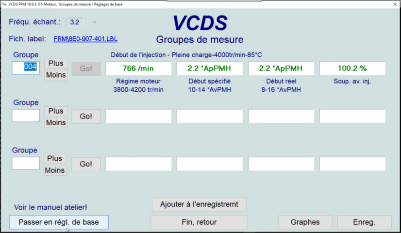

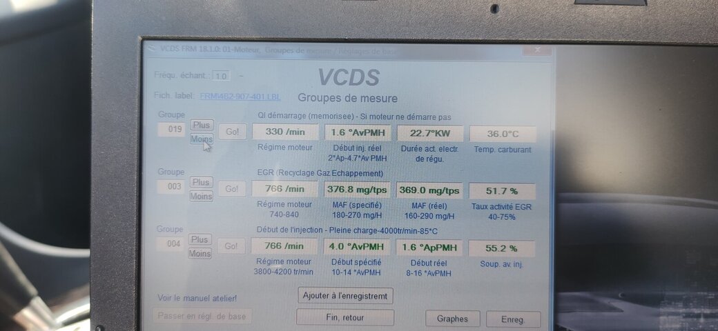

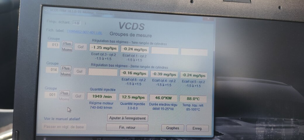

Je vient déterrer mon post suite à plusieurs magouilles à droite à gauche la voiture démarre non sans mal mais elle démarre et j'ai déjà rouler en peut avec mais elle a toujours du mal à démarrer je doit insister bien 5 sec pour qu'elle démarre avec fume blanche et odeur de gasoil
Autotest vcds pas de remonter de défaut
Je vous joint photos et vidéo
Regarde la pièce jointe 15591
Regarde la pièce jointe 15592
Regarde la pièce jointe 15593
Regarde la pièce jointe 15594
