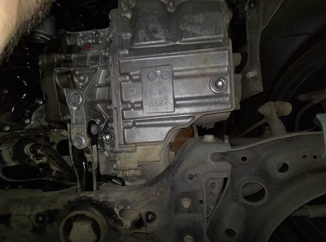

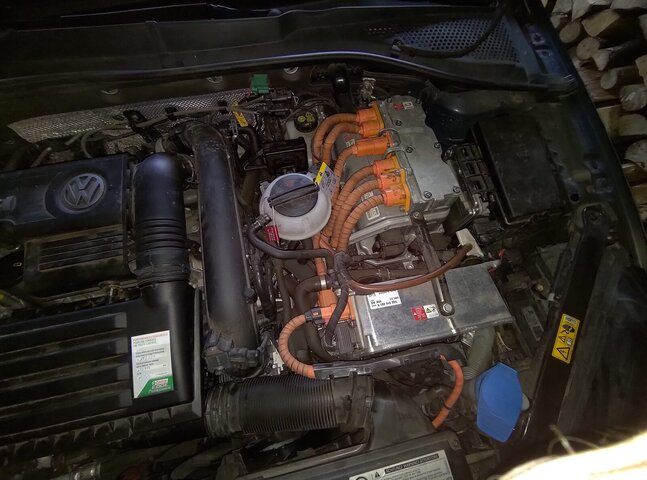

Salut les amis,
Je souhaite faire la vidange de la boite DSG sur ma Golf GTE 2015 Hybrid boite RNT DQ400E 0DD.
Par contre pour accéder au filtre à huile de la boite DSG, c'est très compliqué.
Je viens de voir par-dessus, c'est déjà pas possible, car il y a tout le système Hybride qui bloque le passage au filtre de la boite DSG.
Par-dessous le filtre je l’aperçois, mais l'accès au filtre est très très étroit.
Alors est-il possible de changer ce filtre a huile de boite DSG sur une Hybride ?
Sur mon ancienne facture de chez Volkswagen, la vidange de boite DSG des 60 000km, le filtre n'est pas présent dans la facture.
C'est dire que même chez Volkswagen ils ne se sont pas embêtés pour changer ce filtre.
Alors est-il possible de changer ce filtre de boite DSG, est-ce que quelqu’un peut me sortir la méthode sur ELSAWIN pour faire la vidange DSG sur une Hybride, est-ce que sur la méthode ELSAWIN il est prévu de changer le filtre ?

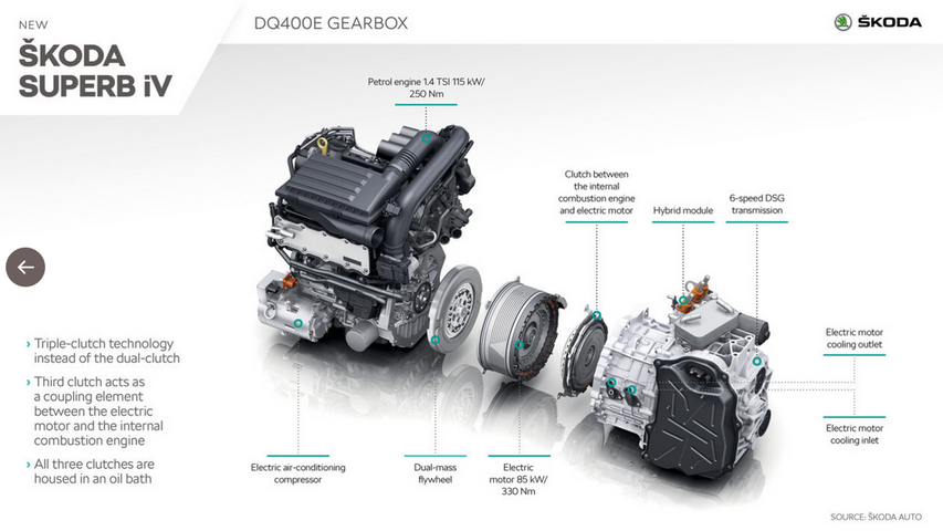

Pour changer le filtre sur ma PASSAT GTE il faud déposer l'arbre de transmission gauche. Je présume que c'est
le même sur la GOLF.Pour le reste même que toutes les DSG 6 VITESSES
Non pas toutes les Golf, la GTE est particulières, à cause de son mode de propulsion
