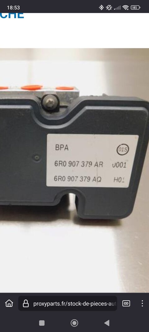

Je reviens vers vous car j'ai un code d'erreur bizarre qui apparaît quand je passe la valise j'ai le code p304b qui correspond potentiomètre de régulation de chauffe mais je ne vois pas ce que c'est et je ne comprends pas ce qui est défectueux.
Quelqu'un d'entre vous a déjà eu ce code et si oui peut-on m'aider ?

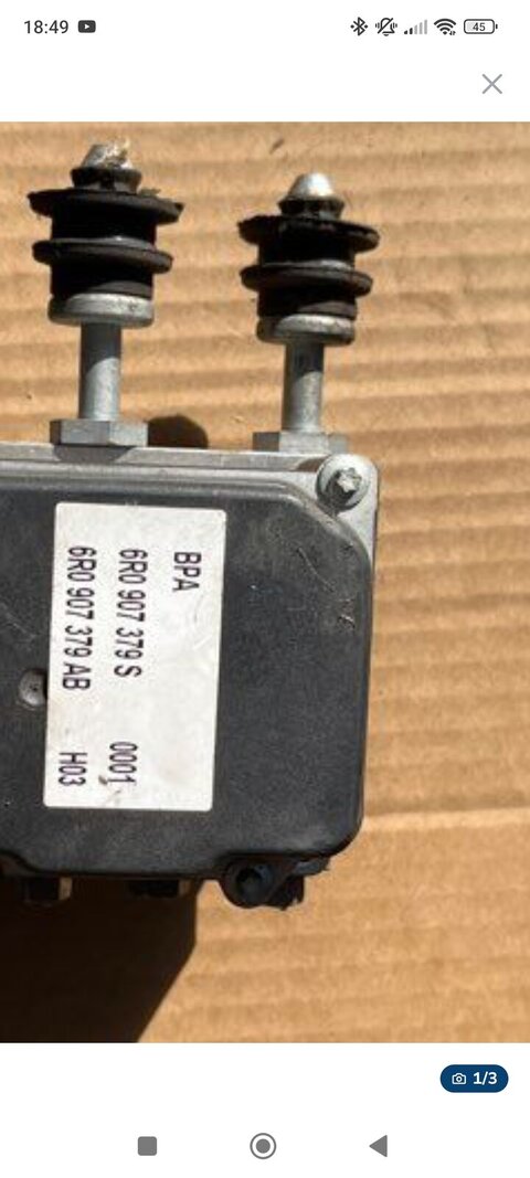

Je vais regarder ça, il faut absolument que ça vienne d'une Skoda ?
Non même référence c'est tout, de plus ca ne doit pas être un codage long,n sinon le membre @munga peut te fournir le codage sans soucis, à condition qu'il soit disponible.
Les lettres indiquent une révision plus récente, donc aucune incidence sur la dénomination H
Ok merci pour toutes ces informations , je vais donc chercher ça 🙏
salut,
Perso j'ai déjà eu des cas ou la dernière lettre évolue avec les versions fabriquées A, B, ...
Mais parfois aussi la dernière lettre renvoi vers une toute autre pièce donc prudence !
Oui c'est pour ça que je me suis permis de demander, j'ai pas envie de claquer 100€ pour rien
D'accord Merci énormément, ça fait quasiment 5mois que je galère avec le bloc ABS.
