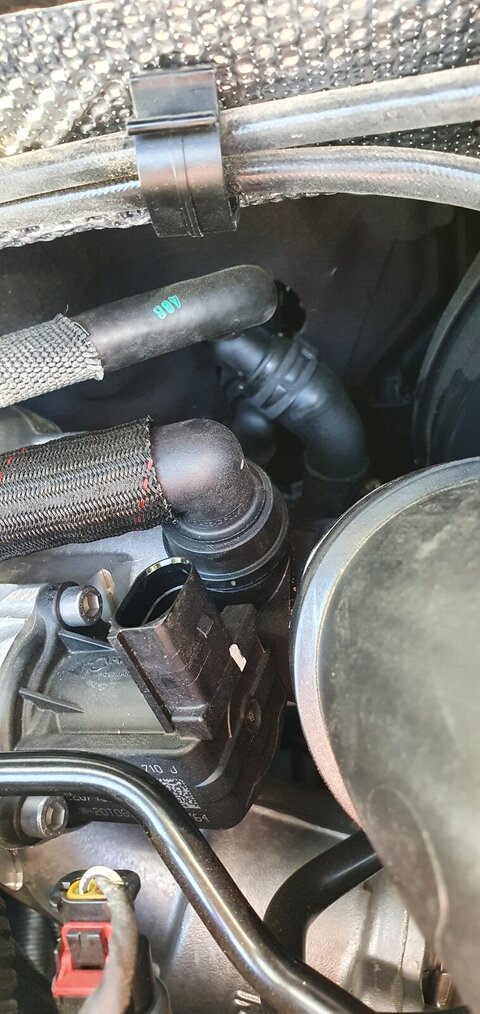

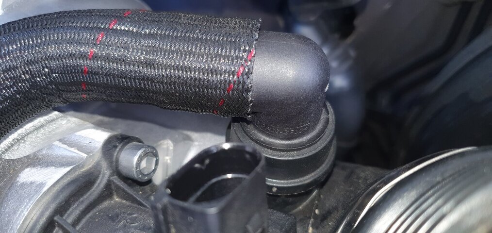

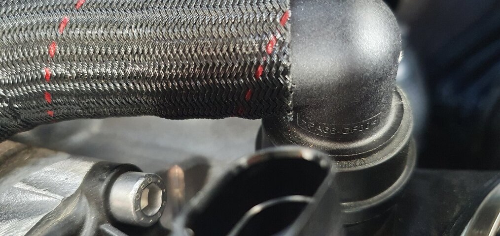

Je ne parviens pas à enlever la durite qui arrive au turbo.
J'ai bien regardé sur la vidéo de humble et sur ta photo, je n'ai pas le même embout que vous.
Vous, on voit bien qu'il y a un « double cercle » et on comprend qu'il faut le comprimer.
Je n'ai pas de « double cercle », c'est un embout tout rond avec juste 2 toutes petites languettes qui vont vers le bas et bien sûr, elles sont sur la face cachée de l'embout !!!
J'ai essayé de pousser dessus en tournant, de tirer dessus en tournant...
Et faire plus fort j'ai peur de casser.
:mad:

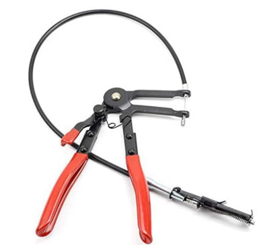

@pascal , en général c'est ce genre de pince !!!
Cordialement

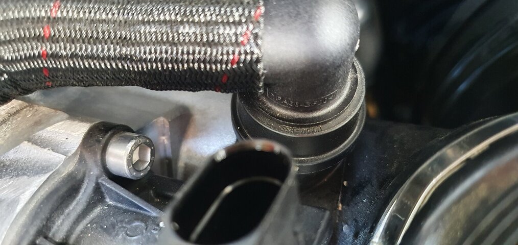

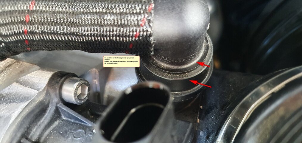

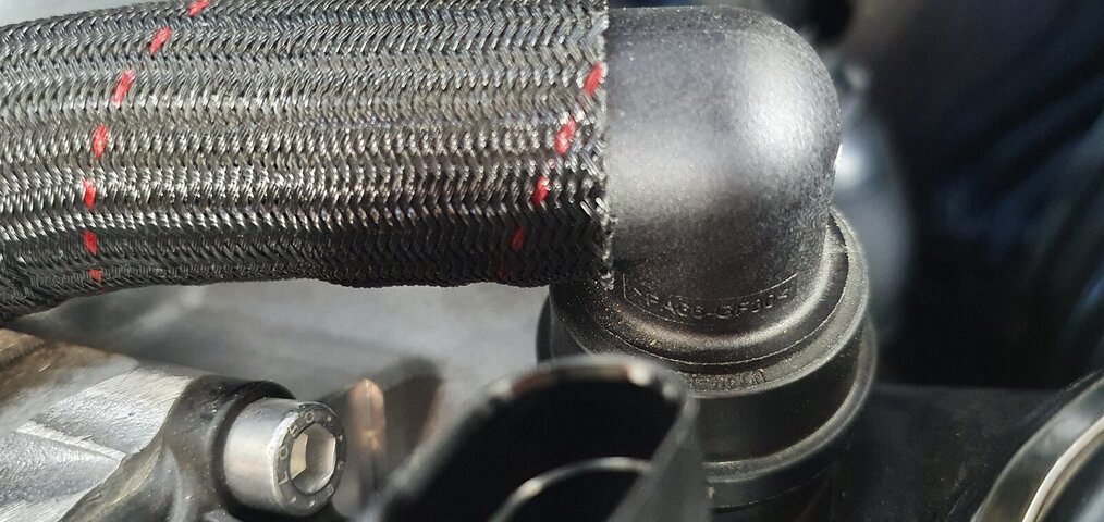

@pascal, tu peux faire une photo sous un autre angle (voir plusieurs photos..).
Sinon, la durite doit bien avoir une référence inscrite dessus non ?
Voilà, je vais joindre des photos et une vidéo.
J'ai essayé avec un tout petit tournevis de faire quelque chose sur ce que l'on voit coté tablier de l'habitacle, mais c'est impossible, pas de place pour faire quoique ce soit.
Et la maintenant je dois arrêter, ou c'est sûr que je vais la retirer mais avec des dommages collatéraux ......

La bague qui fait tout le tour ne bouge pas de haut en bas ?
Certains systèmes il faut la descendre à fond en bas et tirer en même temps la durite vers le haut... pour débloquer le verrouillage....
Non, je viens d'essayer, tout est solidaire.
Je suppose qu'il y a quelque chose avec les 2 petites languettes mais je ne sais pas quoi, on ne voit rien et accès = 0
Ou peut-être une deuxième petite bague en dessous de la première qu'il faut soulevé en même temps que tirer sur la durite....

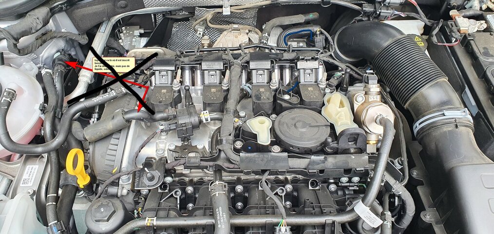

Et peux-tu prendre une photo d'ensemble tout en montrant avec ton doigt où se trouve la durite dans la vue...
Voilà
    202 KB · Affichages: 6
    331.8 KB · Affichages: 6
Il y a une tresse qui protège cette durite, est-ce que tu peux regarder en dessous en la faisant glisser si tu trouves une référence VAG ?
