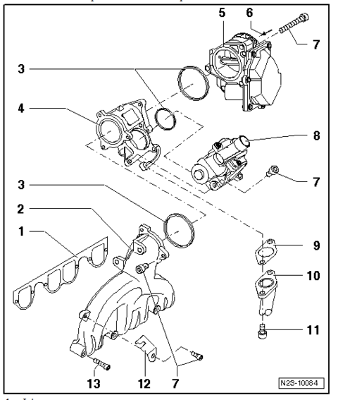

de ce que je peut voir sur Elsawin, il faut que je démonte "le papillon" tubulure d'admission V157 (5)
peut etre demonté la tubulure (4). Quoi que si je retire le coffrage que j'avais déjà du démonté pour attraper mon calculo, je pense pouvoir accéder bien plus facilement au vis de la soupape electrique N18 (8)
est ce que j'ai bon ?

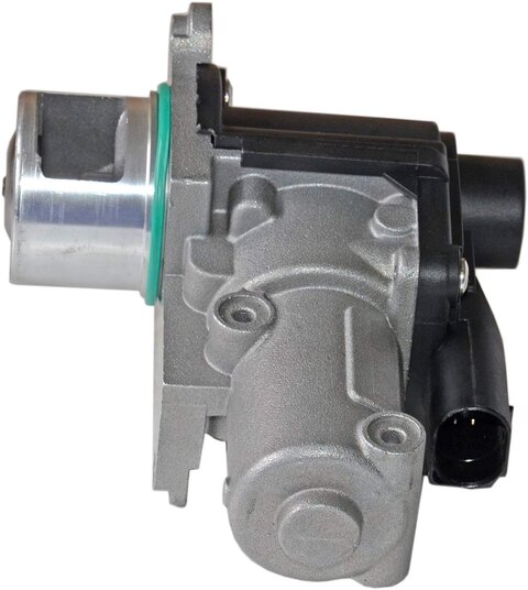

la N18 soupape électrique.
je me demande, je vois bien se qui faut nettoyez, quoi que elle n'est pas si sale mais bon ...
la partie noire sur la tofe du dessous, est ce que je dois aussi la démonté ???
merci de vos infos ...
je revient vers vous après l'intervention ...
C'est un échec, le défaut est toujours là ... :confused:
je l'ai nettoyez comme il faut et avec un tournevis j'ai fait travailler un peut la soupape délicatement elle se lève et se referme bien d'elle même on entend bien le mécanisme a l’intérieur le rappelle mécanique et qui referme la soupape...
je suis un peut soulé de cette voiture qui me sort problème sur problème, je répare une pièce l'autre suis dans la foulée... (n)
Salut, démonte la partie plastique noire -La partie électronique- délicatement, tu vas voir le système avec le potentiomètre, nettoie le, regarde si la roue dentée n'est pas endommagée, si de la fumée n'est pas entré dedans, et ensuite tu verras !!!

a savoir que la soupape en elle meme n'etait pas vraiment sale, bon il y avait certe, mais avec un pinceau et de l'essence cela a ete niquel vite fait nettoyé
Salut Delta, bonne année 2020, prends soin des tiens, c'est important !!!
Voici un document qui te donnera l'éclaté de ta vanne N18, et qui te donnera des pistes d'observation, attention au potentiomètre, nettoie bien l'intérieur, le potentiomètre est extrèmement sensible au déplacement.

et bien voilà je revient du rendez vous que j'avais avec mon épouse, 70 km allez avec une vanne Egr bloquer ( le défaut N18 ) a croire que je roulais avec une remorque de 4 tonnes au derrière, la moindre monté pouf 70 km/h a peine.
J'ai pas forcé en accelerant car je savais que ctait une avarie et je voulais pas empirer.. Respect au moteur
Arriver au rendez vous, je coupe la voiture. 20 min plus tard, je redémarre le voyant logo préchauffage ne sais plus remis a clignoté ni même allumé mais j'avais encore le logo moteur allumé.
mais ! oui, un mais, en revenant elle a retrouver toute sa pêche un vrais bombardier en rage et a vouloir en recoudre avec les autres voiture ... 70 km sans aucun souci. 120km/ 130km/h même avec des montée digne d'une ascension de montagne. Il fallait même faire attention au compteur pour pas se payer un Flash de luxe si une camera trainait dans le coin
J'ai récupérer mon Cruise control aussi
je pense donc que la vanne N18 est bien en cause, elle sais débloquer ou quoi, j'ai commandé une news je la reçois demain ... J'installe et vous tiendrai au courant déjà ce samedi si le temps climatique le permet ou lundi car il y a une accalmie dans ma région..
Hello CharlyDiag et Lionelcorbie80. Bien le bonsoir.
et voila j'ai effectué le remplacement de la soupape EGR ( N18 )
plus de logo moteur ni ESP ni préchauffage ...
je passera la valise de diag un peut plus tard pour bien finir et effacé les défauts qui serai resté.
il est a savoir que l'ancienne vanne egr c’était décallé 70 km plus tard suivant le nettoyage. Mais je la soupsonne qunad meme d'etre en fin de vie ( 267000 km ) et j'ai preferer passé a sont remplacement.
je pense donc que ce sujet est resolu et je tient a remerciez les intervenants qui ont pris la peine de me suivre et surtout m'aider dans cette aventure qui a commencer avec le G28 et sont fil sectionner. On a eu un boulot a effet boule de neige sur peut de temps :ROFLMAO: G28 puis dans la foulée N18 EGR. Yeahhh.
