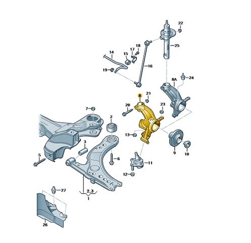

Si tu ne l'as jamais fait, il te faut une procédure (ElsaWin disponible sur le forum ne donne rien sur SKODA Rapid 2016 et 2017).
Le roulement est dans la pièce en jaune
