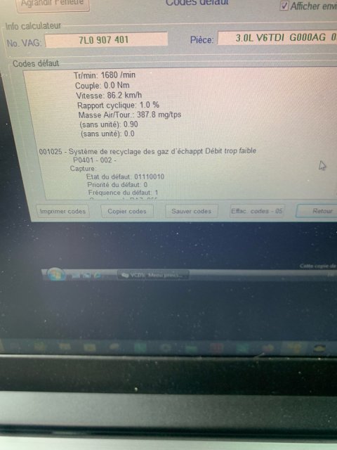

bonsoir a tous est-ceque quelqu'un sais en combien de volt et alimenter un capteur pmh sur touareg 2005 code moteur bks?
car j'ai un défaut et impossible de dépasser 3000tr/m
j'ai changer le capteur pmh
j'ai remarquer qu'il est alimenter en 2.5volt et je voulais savoir si ses normal ou pas
merci de votre aide
Tu n'as pas contrôlé les alimentations et masses avant le remplacement du calculateur :unsure: ???

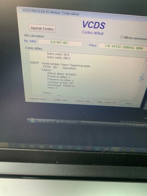

je reviens vers vous petite question esce-que c'est possible que mon fap sois boucher et que sa sois, lui qui fou le bordel ??
jarrive de plus en plus a dépasser les 3000 tr voir la video et jai beaucoup de fumer qui sort a 3500 4000 tr.....
au niveau du voltage je retrouve 2.5 volt même avant le calculateur .....
Bon il faudrait que tu trouves une alimentation en 5 volts, et que tu isole ton fil d'alimentation de ton calculateur, pour ensuite alimenter en 5 volts ton capteur et voir si ton soucis perdure.
je les fait et il ne démarre pas comme sa j'ai essayer avec les 2 fil le blanc et le jaune mais ne démarre pas ....
